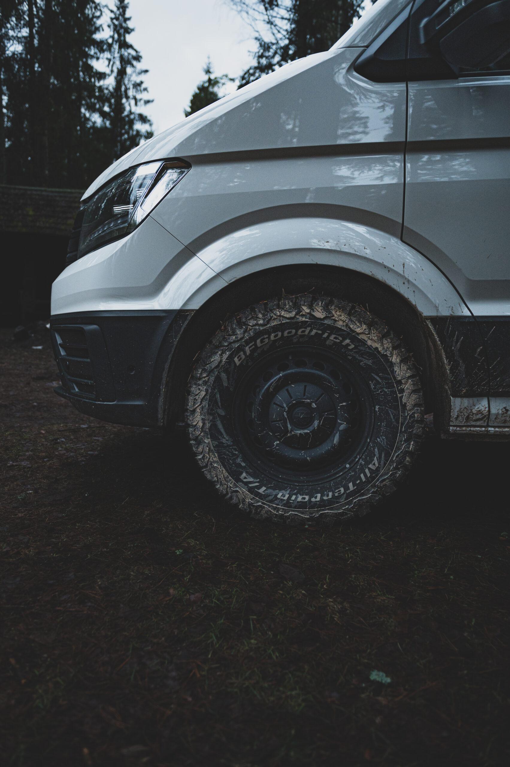

Im Oktober 2022 haben wir uns dazu entschieden, zugegeben hauptsächlich aus optischen Gründen, die BF Goodrich All-Terrain T/A KO2 in den Dimensionen LT245/70 R16 113/110S zu montieren.
AT Reifen BF Goodrich auf dem Grand California

Das sollte doch das wichtigste an einem Reifen sein. Der KO 2 macht seine Sache wirklich gut, wenn auch nicht perfekt. Es gibt definitiv Schwächen, denn wer kann schon alles gut? Goodrich findet aber die richtige Balance.
Am besten macht sich der KO 2 auf trockenem Asphalt und Schotterpisten, gerade letztere sind ganz klar sein Terrain. Um nochmals auf die Lebensgefahr einzugehen, welche ich eingangs erwähnt hatte, ja der Reifen hat einen längeren Bremsweg auf nasser Fahrbahn, das merkt man auch im Alltag. Aber wir sind hier weit weit weg von lebensgefährlich.
Besonders interessant wurde es im Januar, als wir uns auf den Weg über das Baltikum nach Skandinavien gemacht haben. Die Straßen hatten alles für uns parat, es ging über Schlamm, Schotter, tiefen Schnee und Eis. Das Temperaturband zog sich von +10 bis – 25 Grad.
Und heute sitze ich hier und kann diesen Bericht schreiben, somit habe ich diesen Trip, mit diesen Reifen überlebt. Aber ist der KO 2 nun ein richtig geiler Winterreifen? Fast! Auf schneebedeckter Straße hatten wir ein wirklich sicheres Gefühl beim Fahren und für den “normalen” Winter ist es absolut ausreichend, was der Goodrich leisten kann. Allerdings sind die skandinavischen Winter keine “normalen” Winter, dort herrschen extreme Bedienungen, nicht umsonst testen die Autohersteller im Winter ihre neuen Fahrzeuge in diesen Gebieten. Sobald die Straßen eisig waren, fing die Rutschpartie an. Aber zur Verteidigung, ähnlich hat es sich auch im Jahr davor mit den Continental Reifen verhalten, bei diesen Straßen braucht es am Ende Spikes und sonst nichts.
Der BF Goodrich KO 2 kann meiner Meinung nach (fast) ohne Einschränkungen als Winterreifen genutzt werden, immer abgesehen von den extremen Verhältnissen die der Polarkreis so bietet.
