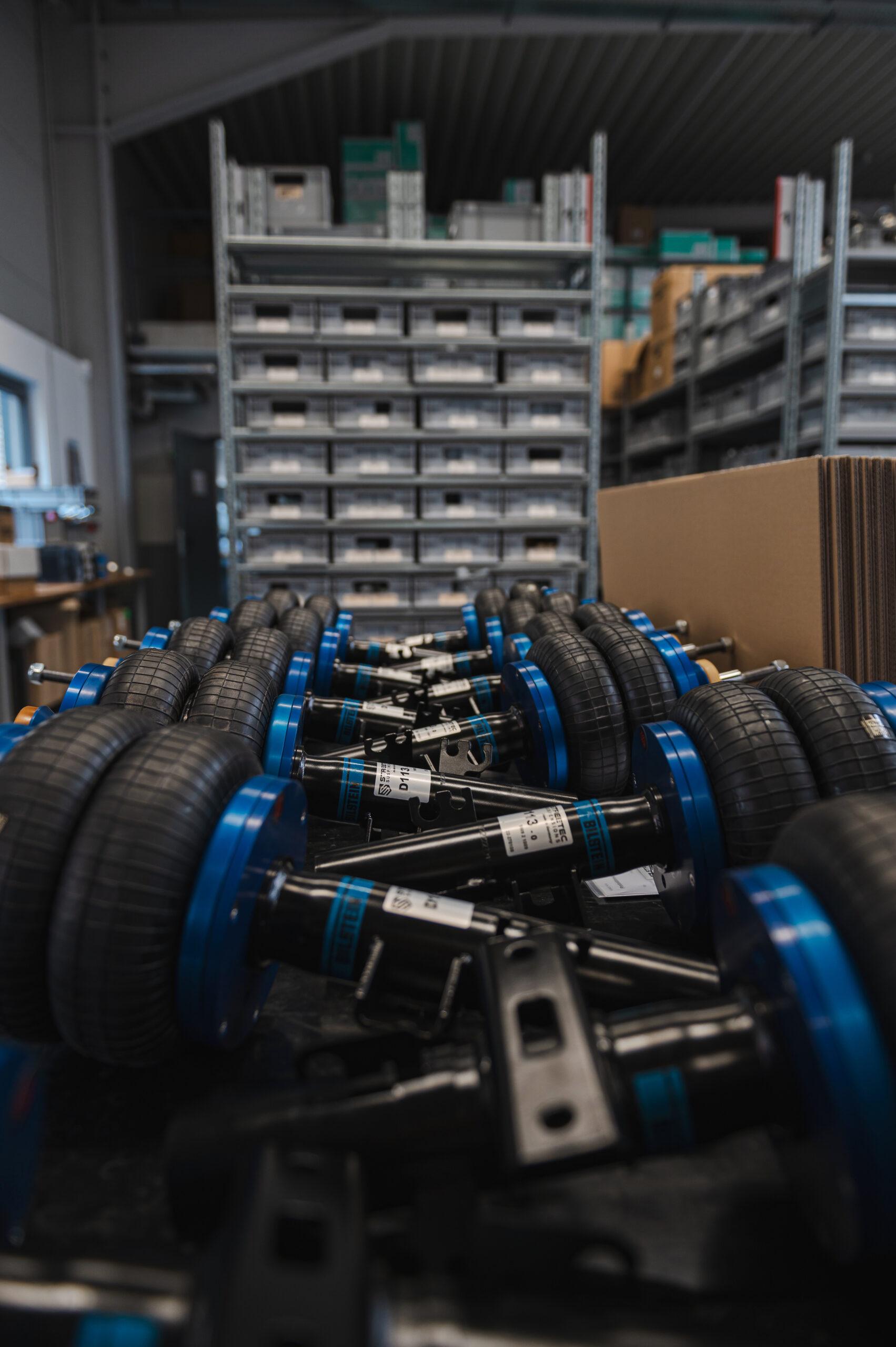

Stoßdämpfer & Luftbälge

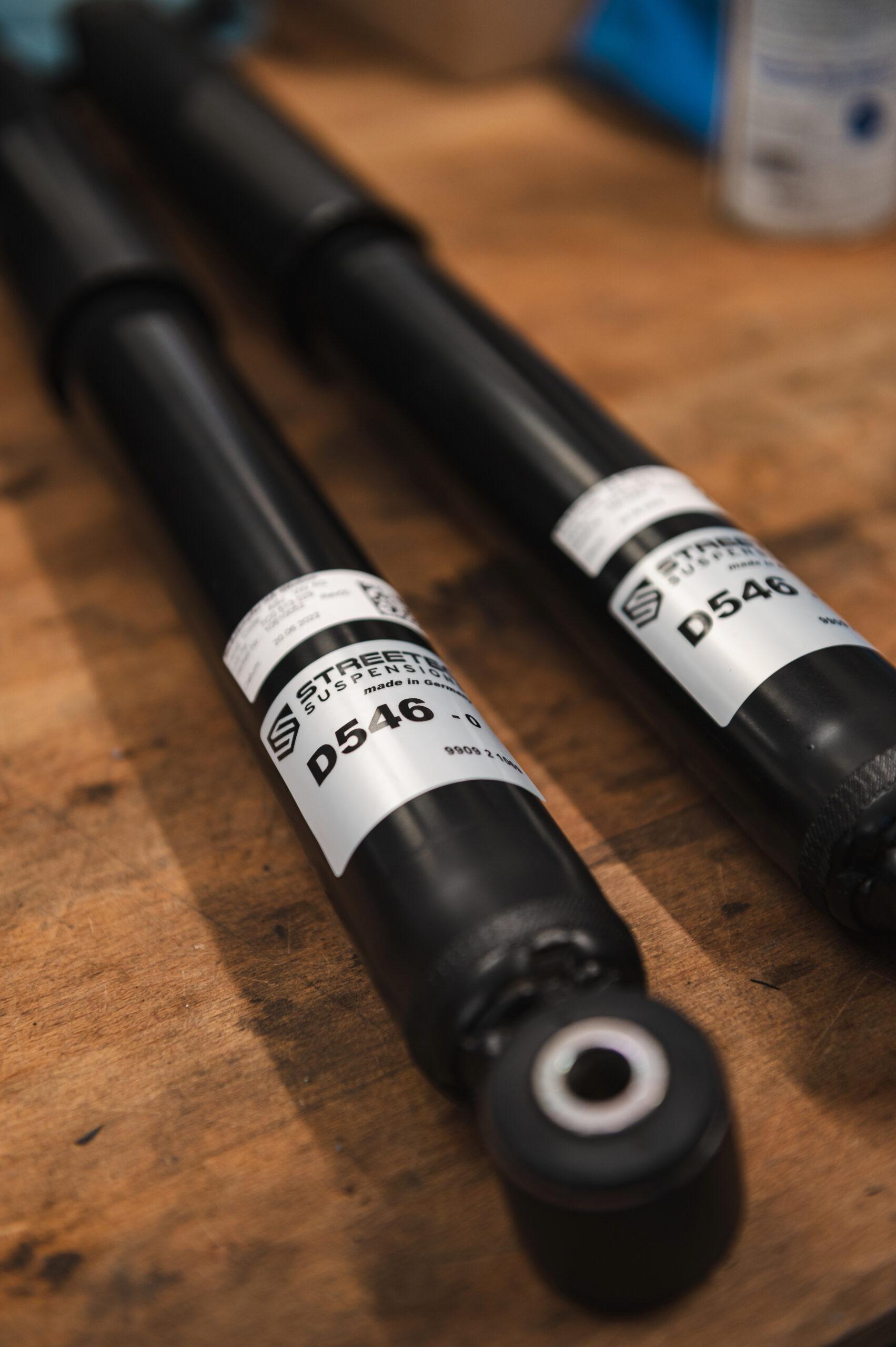

Streetec geht bei den Fahrwerksteilen keine Kompromisse ein, so wird nur mit den besten Zulieferern der Automobilindustrie zusammengearbeitet. Die Stoßdämpfer werden in Zusammenarbeit mit Bilstein (in Zukunft mit KW) und die Luftbälge mit Continental hergestellt. Somit setzt man hier auf die absoluten Topplayer.

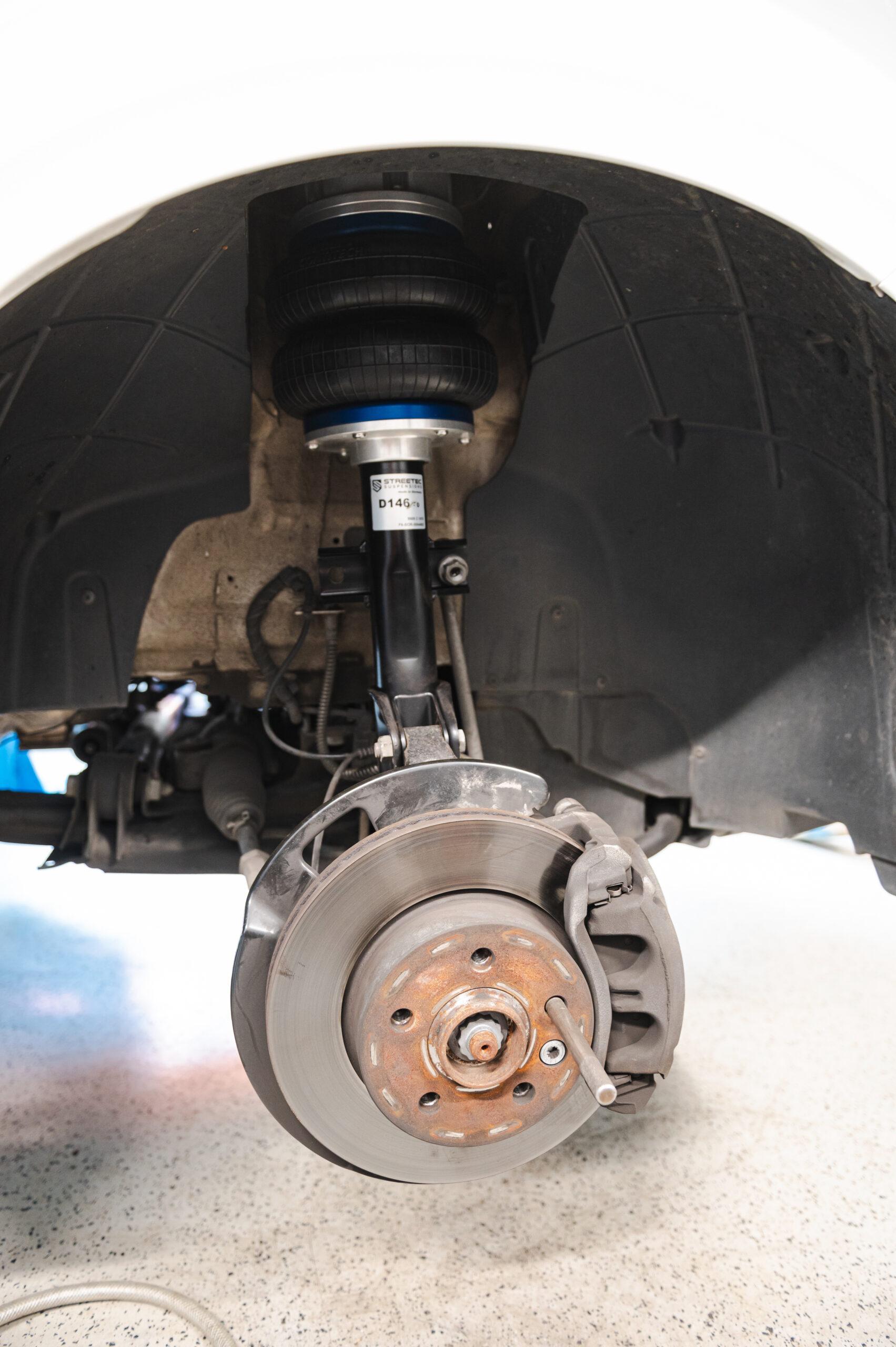

1. Dämpfer für die Vorderachse
Als erstes werden die Dämpfer an der Vorderachse ausgetauscht, dabei werden die originalen Federbeine eins zu eins gegen die Streetec-Komponenten getauscht.

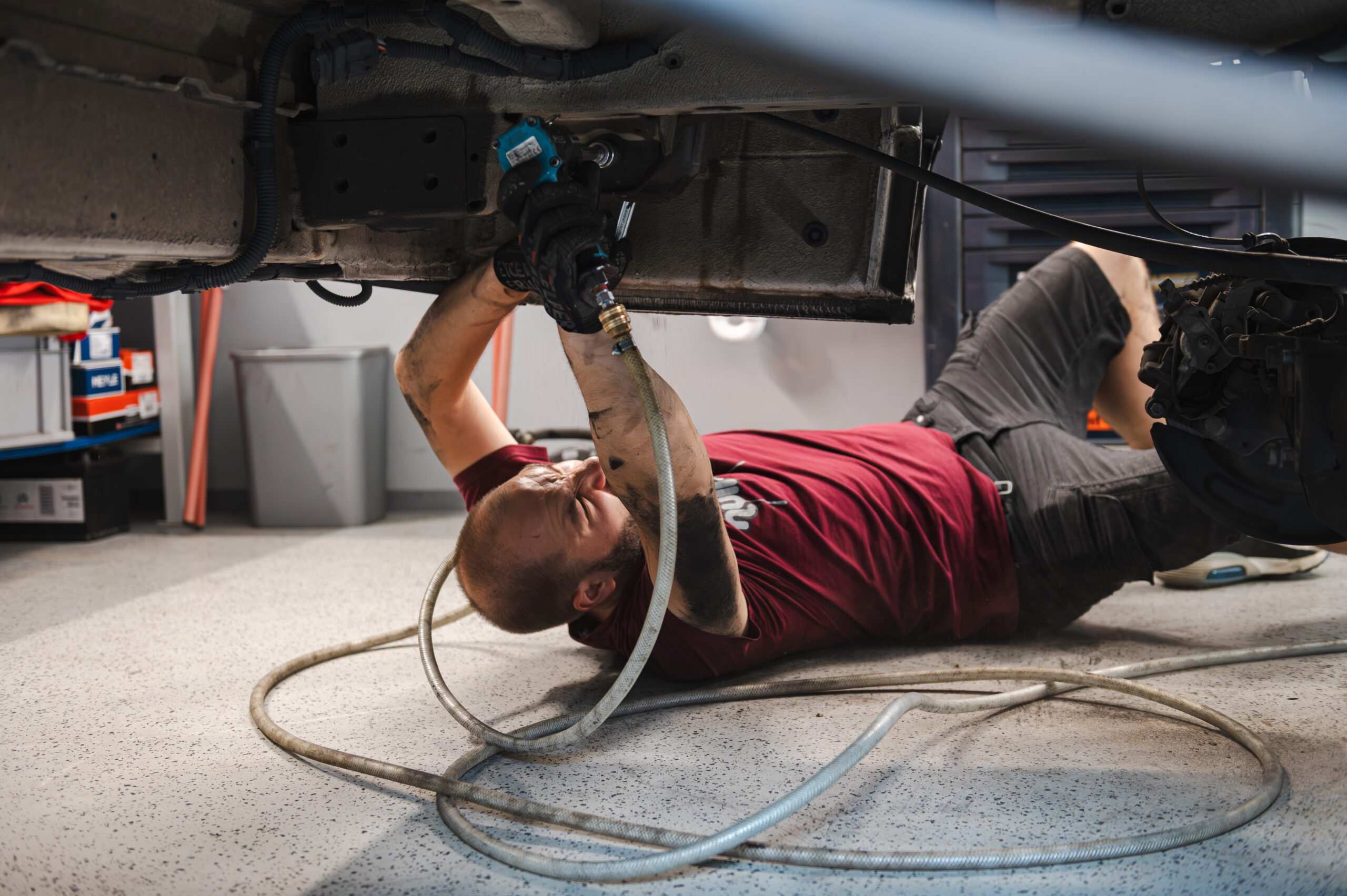

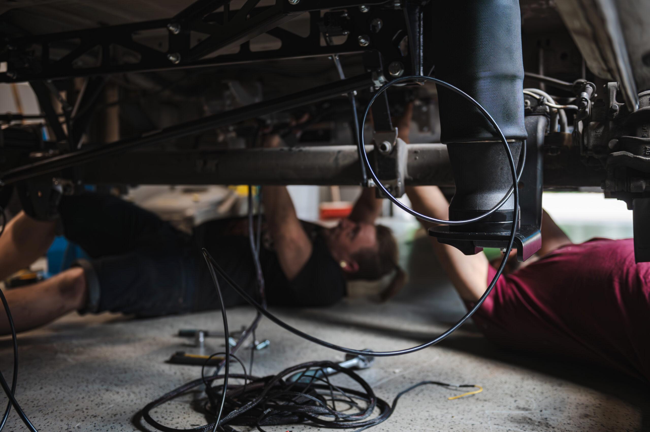

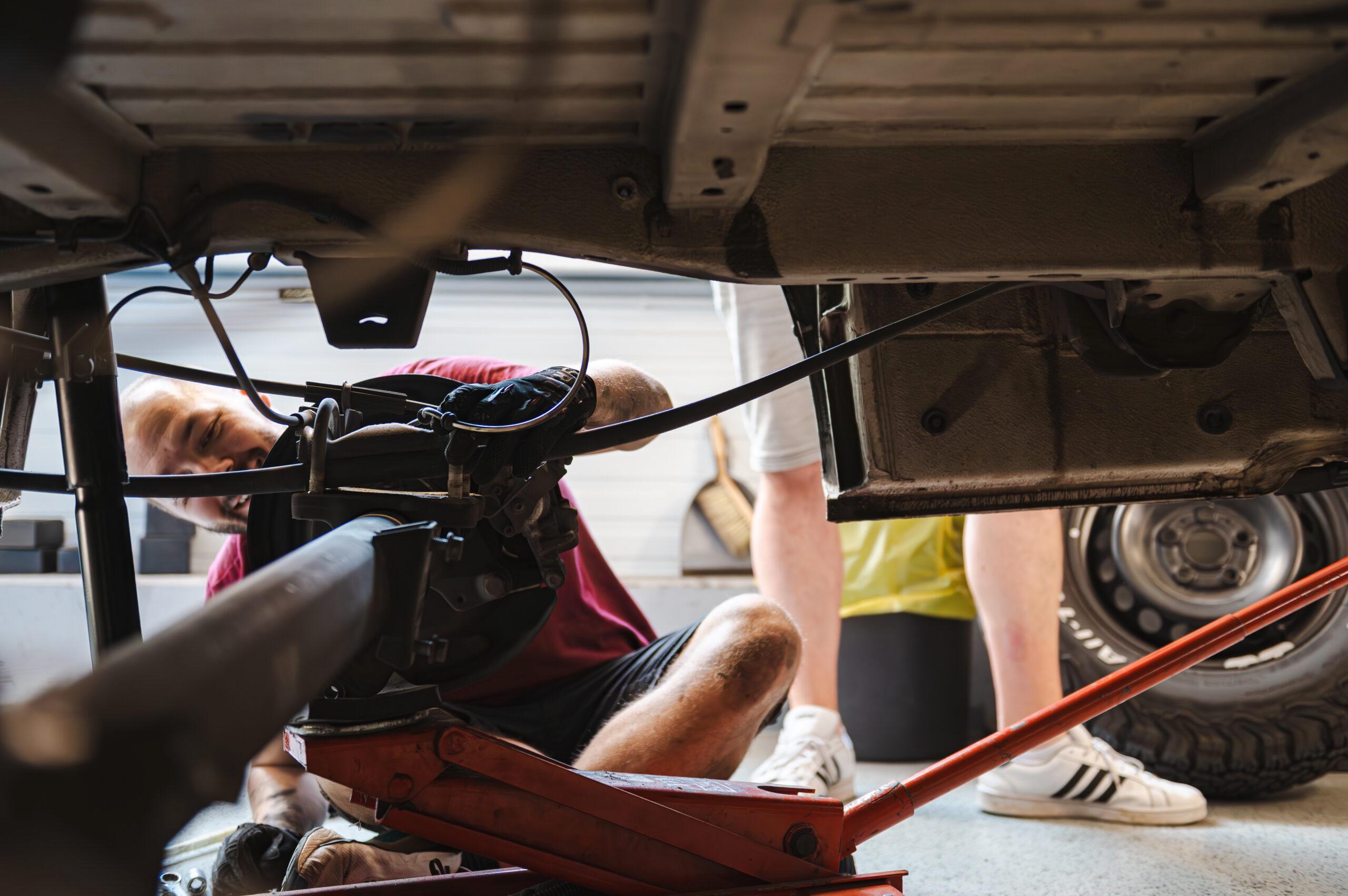

2. Umbau der Hinterachse
Im zweiten Schritt wird die Hinterachse umgebaut.
Dabei werden die originalen Stoßdämpfer ausgetauscht und die Blattfedern ausgebaut. Die Federn müssen der komplett neuen Luftbalg-Halterung weichen, in diesem Punkt unterscheidet sich das Fahrwerk von Streetec zu den meisten Luftfedernachrüstungen. Dort ist es Usus die Luftbälge zusätzlich zu den Blattfedern zu montieren.

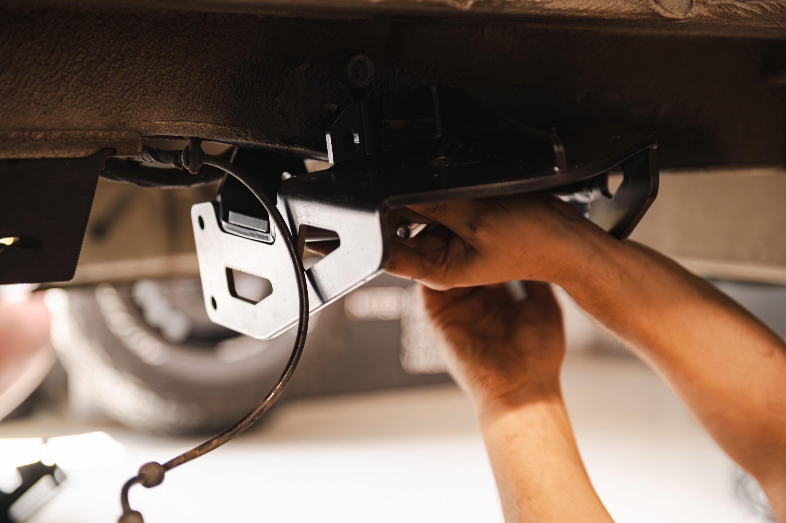

Die neue Aufnahme, auf der rechten Seite findet der Luftbalg sein Zuhause. Damit der Balg mit dem Fahrzeug verbunden werden kann, fehlt noch die neue Rahmenaufnahme.
Zur Befestigung werden werkseitig bestehende Löcher genutzt, also keine Sorge, hier wird nichts ins Fahrzeug gebohrt.
Durch das Entfernen der Blattfedern hätte die starre Hinterachse nur durch die Montage der Luftbälge nicht genug Halt am Chassis und könnte keine Seitenkräfte übertragen, aus diesem Grund wird eine neue Querverstrebung samt Panhardstab verbaut.
Die Querverstrebung erfüllt dabei mehrere Zwecke. Damit das Steuergerät weiß, wie hoch die einzelnen Achsen sind, werden dort Sensoren montiert. Je nach Winkel kann so die exakte Höhe berechnet werden.
