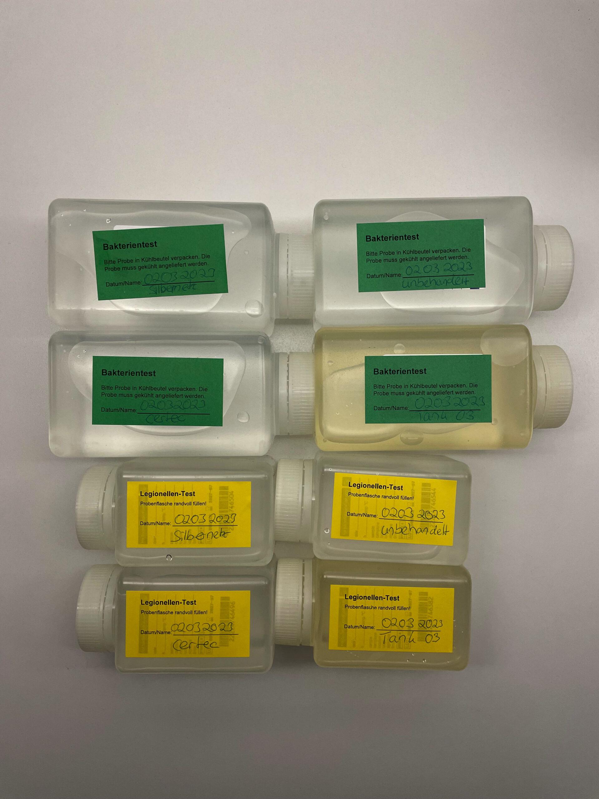

Getestet wurde in Boxen mit einem Fassungsvermögen von 18 Litern. Alle Behälter wurden vor der Befüllung gereinigt, desinfiziert und mit der gleichen Menge Wasser aus der gleichen Quelle gefüllt.
Nach der Befüllung wurden die getesteten Mittel laut Anleitung ins Wasser gebracht und im Fall von Tank O3 zusätzlich mit einer externen Stromquelle verbunden.
Auf dem Bild sind vier Boxen zu erkennen: Damit wir einen korrekten Vergleich zwischen den Probanden hatten, befand sich in einer Box unterbehandeltes Wasser direkt aus der Leitung. So konnten wir die Wirksamkeit bewerten.
Nach zwei Wochen Standzeit, bei gleichbleibender Temperatur wurden die Proben durch uns entnommen und nach Anleitung an das Raiffeisen Labor Rhein-Ahr-Eifel gesendet.
Im Labor wurden die vier Proben mikrobiologisch und auf Legionellen untersucht, um ihre Eignung als Trinkwasser zu prüfen.

Das Ergebnis hat uns am Ende doch überrascht, von vier eingesendeten Proben ist eine durchgefallen und hatte nach zwei Wochen Standzeit keine Eignung mehr als Trinkwasser, sondern erfüllte nur noch die Standards für Aquariumwasser. Das war für uns ziemlich überraschend.
Bevor wir auf die Ergebnisse eingehen, eine Information vorab. Wir haben alle Proben, komplett gleich abgefüllt und den Messbecher zwischen den Entnahmen gereinigt. Eine Verunreinigung kann nur durch das Produkt selbst, aus welchen Gründen auch immer, zum Beispiel durch falsche Lagerung beim Lieferanten, zustande gekommen sein.
Die geringste Belastung und überhaupt keine mikrobiologischen Verunreinigungen hatte die Probe von Tank O3, gefolgt vom unbehandelten Leitungswasser, auf Platz 3 konnte sich Certec platzieren. Einzig im Test durchgefallen ist das Silbernetz.
Der Wert der Koloniezahl beim Silbernetz lag bei 1043 KBE/ml, zu Erinnerung der Grenzwert ist 100 KBE/ml. Somit wurde diese Probe vom Labor als Trinkwasser ungeeignet eingestuft.
Alle anderen Proben lagen absolut im Normbereich und hätten problemlos getrunken werden können, auch eine Biofilmbildung war bei dem Wert ausgeschlossen.
