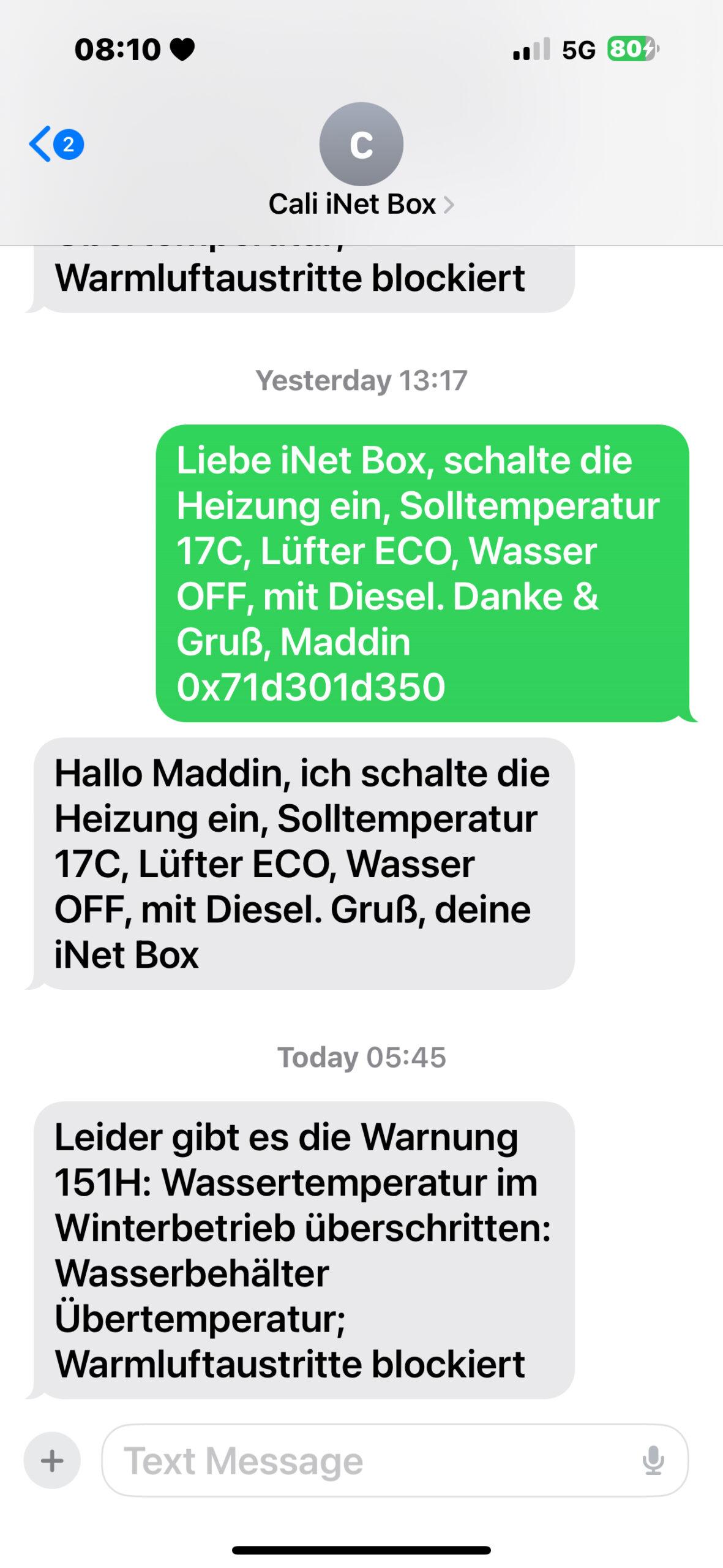

Unsere Truma Heizung zeigte den Fehler W151H an, da sich ein Luftschlauch gelöst hatte. Nach dem Fix war das Problem behoben - kleine Ursache, große Wirkung!
Wie aus dem Nichts hat unsere Truma Heizung angefangen, nach etwa sechs Stunden Betrieb, den Fehler beziehungsweise die Warnung W151H (Wassertemperatur im Winterbetrieb überschritten) zu melden. In der Folge hat sich die Heizung ausgeschaltet, bis sie wieder abgekühlt war, um wieder neu zu starten. Nach weiteren sechs Stunden der selbe Fehler wieder.
