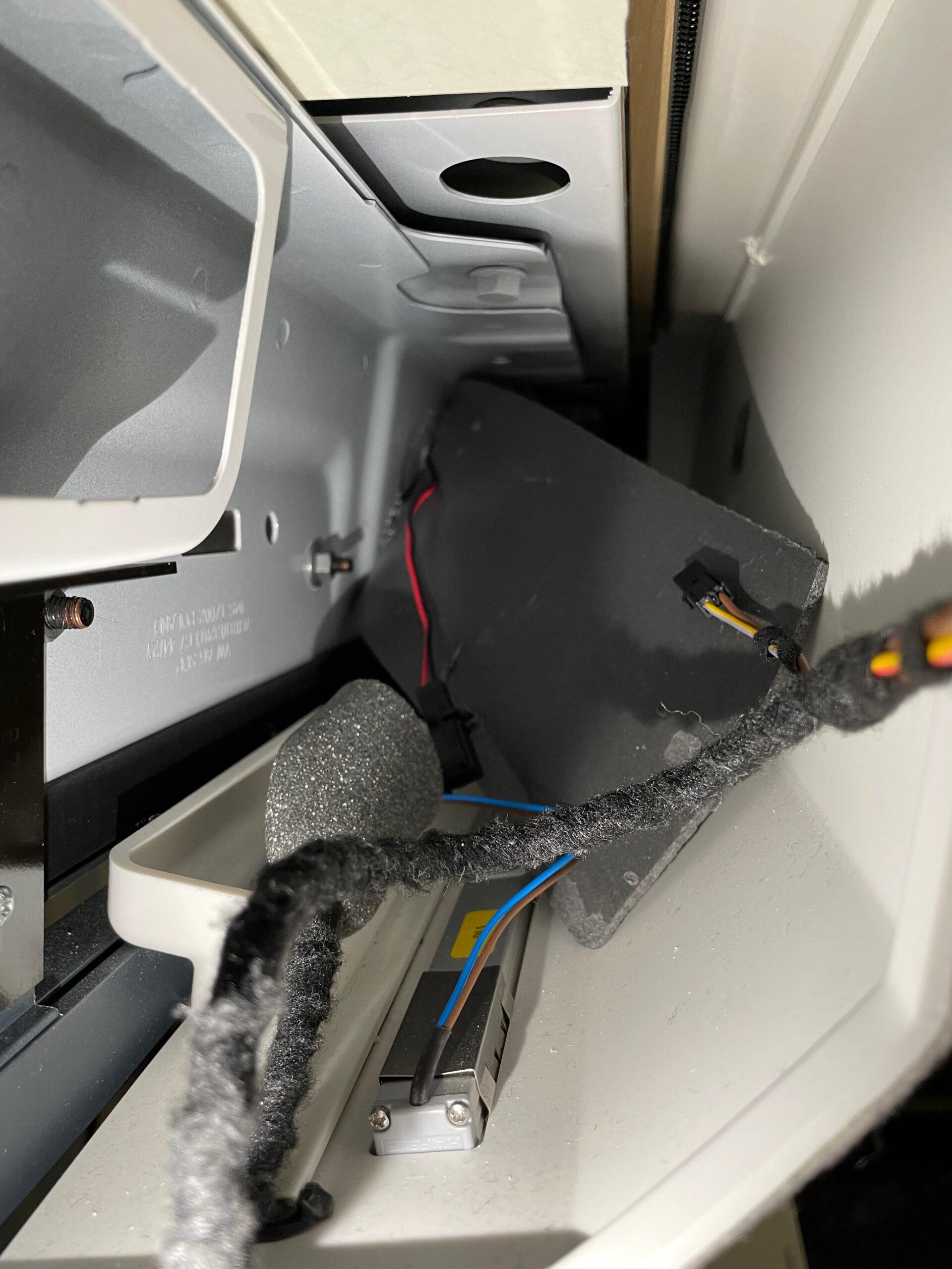

Das Lampenkabel befindet sich hinter der Verkleidung über dem Einstieg an der Schiebetür. Die Verkleidung ist mit 3M Dual Lock Klebeband befestigt und kann einfach abgezogen werden.
Habt ihr die Verkleidung abgezogen, seht ihr schon die Steckverbindung zwischen Fahrzeug und Außenlampe. Den Stecker einfach trennen und den Dimmer dazwischen stecken, fertig!

        Mit der Entfernen der Verkleidung komme ich jedoch noch nicht ganz klar.
        Wir haben einen GC 600 mit Hochbett. Kann es sein, dass dann ein Einbau ohne Ausbau des gesamten Hochbetts nicht geht?
        Die kleine Verkleidung über der Küche mit der Lichtleiste klemmt scheinbar unter der größeren Verkleidung links daneben fest…ist dem so? Kann die kleine auch ohne die große Verkleidung ausgebaut werden?

          Doch die Verkleidung kannst du ein Stück abkletten und kommst dann an den Stecker, das sollte nicht das Problem sein. Die Verkleidung direkt über der Küche ist zusätzlich geschraubt, diese kannst du nicht einfach so abmachen.

            Habs gestern beim zweiten Versuch tatsächlich hinbekommen. Ziemlich anstrengend und frimmelig beim GC 600 mit Hochbett, aber doch machbar.
            Man arbeitet halt blind nach Gefühl mit beiden in den Verkleidungen steckenden Händen, da der Originalstecker trotz abclipsen so ein kurzes Kabel hat, dass er immer noch in der Verkleidung verbleibt.
