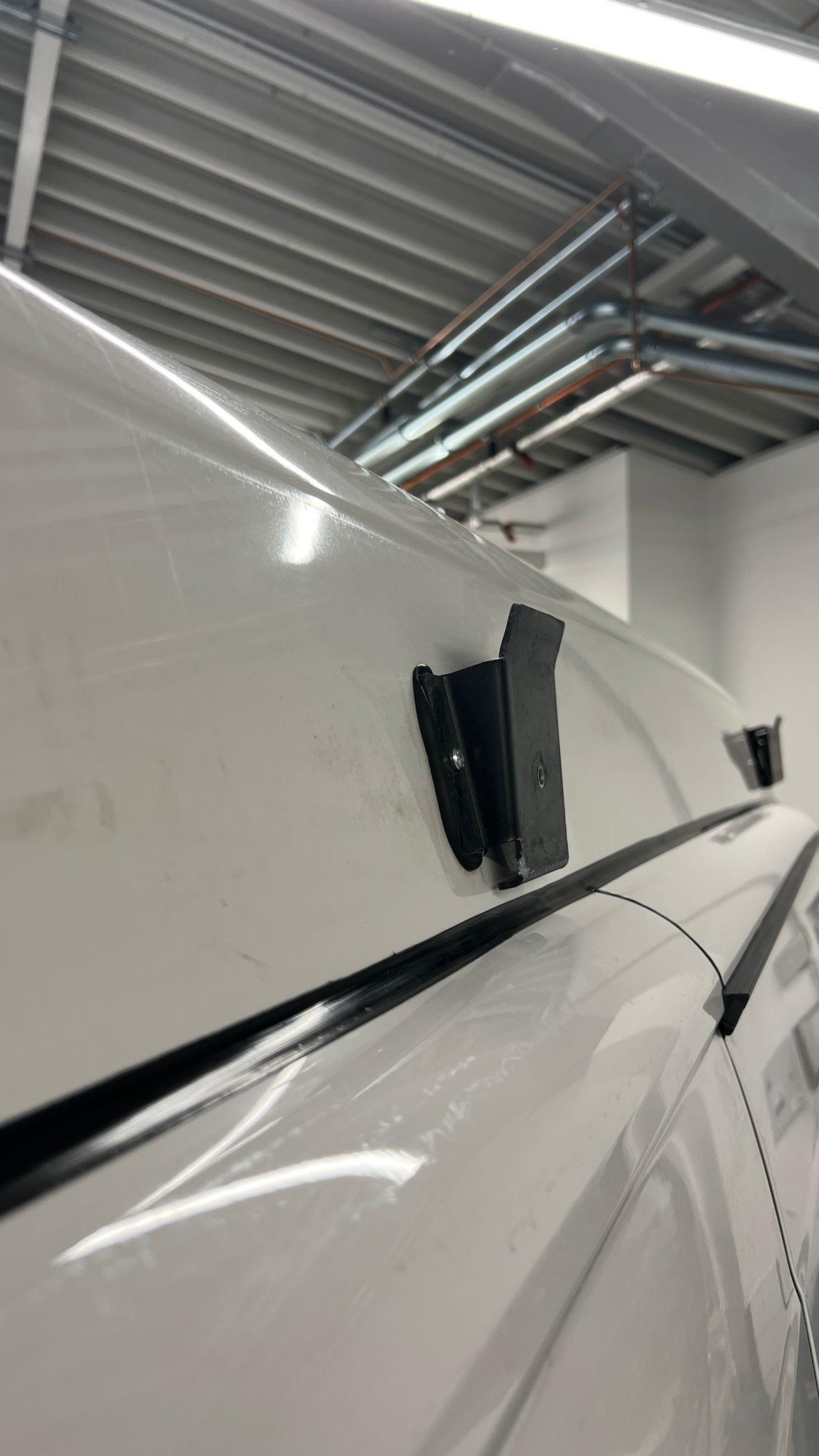

Gibt es evtl. weitere Beispiel-Fotos worauf zu erkennen ist, was als rissige und damit zu behandelnde Naht gilt? Im Beitrag vom 16.01.2024 ist ein Bild vorhanden, was aber auf den ersten Blick eher unscheinbar wirkt.
Hey,
danke für deinen Kommentar. Leider kann ich nur Bilder nutzen, welche wir selbst gemacht haben.
Daher habe ich nur dieses.
