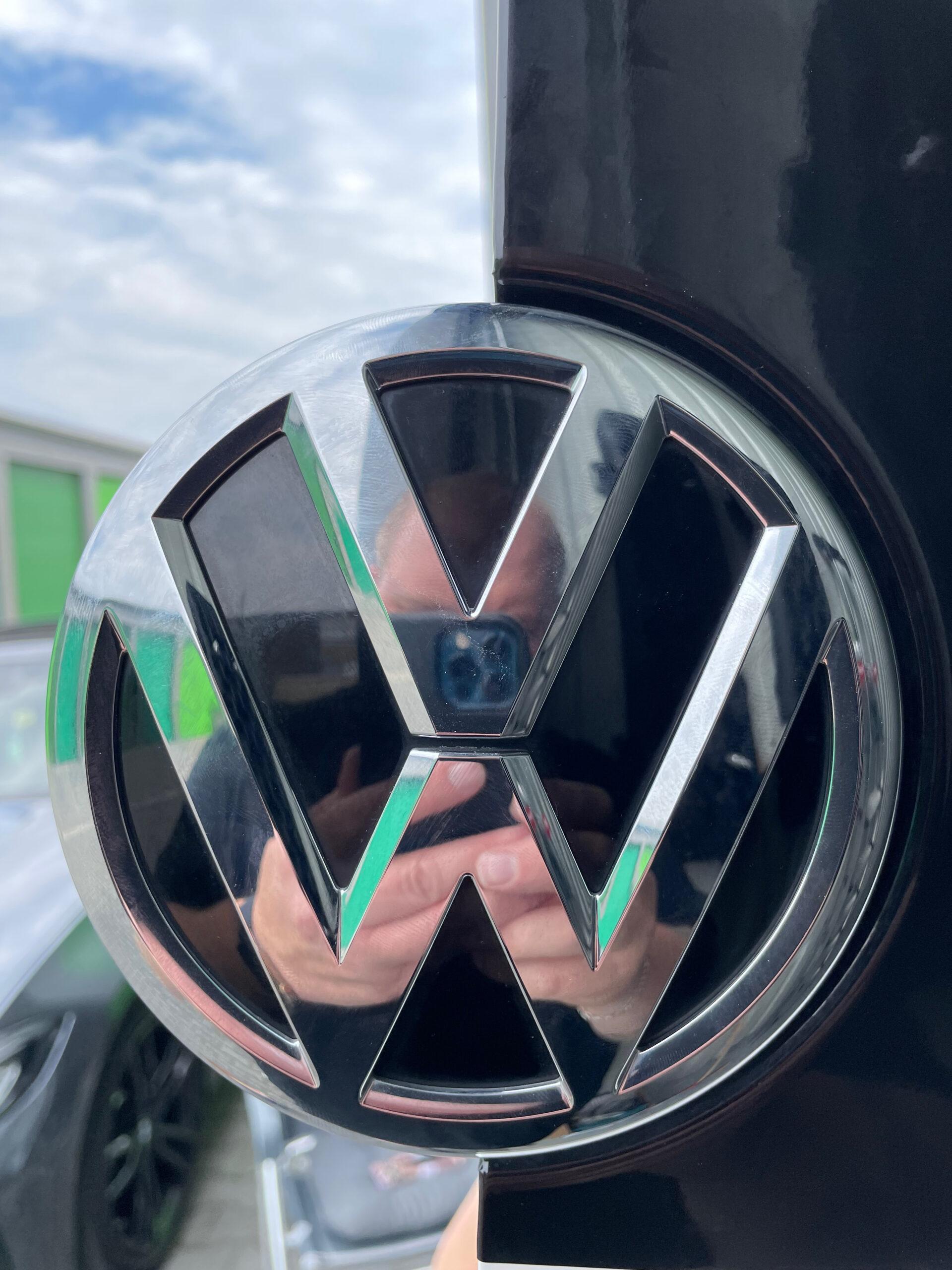

Damit die Folie im Fall des Falles auch wieder rückstandlos entfernt werden kann, wird auf ein Anschleifen oder eine Grundierung der Oberfläche komplett verzichtet. Wir haben sowohl die Embleme, als auch die Zierleiste auf dem Kühlergrill mit Isopropanol gereinigt, um eine vollständig fettfreie Oberfläche zu gewährleisten. Bis jetzt scheint dieser Plan wirklich gut aufgegangen zu sein.
Das Dippen an sich funktioniert genau so wie das Lackieren mit einer Lacksprühdose.
Die Embleme vorne und hinten sind einfach auf einen Träger geclipst und können ohne großes Spezialwerkzeug entfernt werden, es müssen KEINE Schrauben gelöst werden. Es bietet sich an ein Plastikhebelwerkzeug zu nutzen, solltet ihr noch keins haben, können wir euch dieses Set ans Herz legen:
Damit könnt ihr nicht nur die Embleme entfernen, sondern bei Bedarf auch im Innenraum die ein oder andere Blende zerstörtungsfrei entfernen.
Die Zierleiste des Kühlergrills ist auch geclipst, allerdings nur mit Montageaufwand zu entfernen. Deshalb haben wir uns dazu entschieden das ganze abzukleben und dann im montierten Zustand mit Plastidip zu lackieren. Immer mit dem Gedanken im Hinterkopf, wir können das Zeug ja einfach wieder entfernen, wenn etwas schief gehen sollte. Komischerweise ist es bei solchen Aktionen dann immer so, dass nichts passiert und der erste Anlauf direkt gelingt.
Damit die Folie auch genügend Deckkraft aufweist, haben wir 4 Schichten aufgebracht. Erst nach der vierten Schicht hat gar kein Chrom mehr durch geschimmert. Wichtig dabei, bitte wartet bis die jeweiligen Schichten trocken sind, sonst kann es zu Lacknasen kommen und dann müsst ihr von vorne beginnen.
