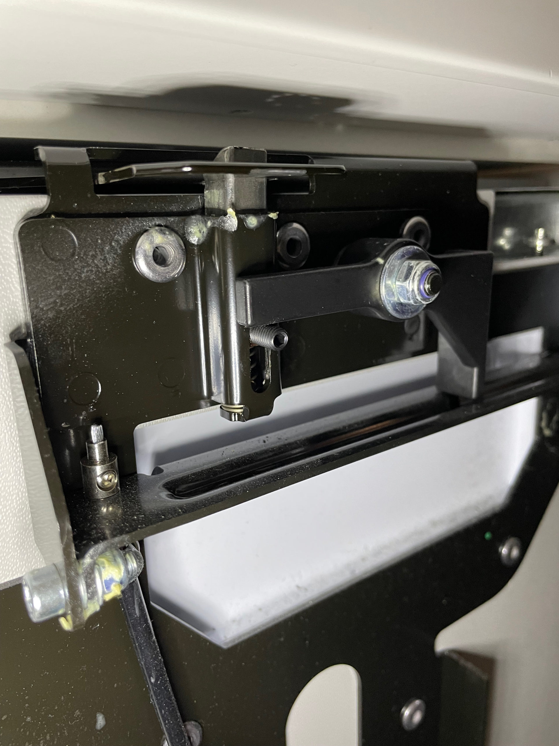

Da hat es jemand bei Volkswagen wieder zu gut gemeint, anstatt den nackten Kühlschrank in den Grand California einzubauen, wurde kurzerhand eine super fancy Abdeckung gebaut. Sieht klasse aus und passt perfekt ins Design der Küche. Was mit der Optik gewonnen wurde, hat man sich in der technischen Umsetzung wohl gespart. Der komplette Verriegelungsmechanismus wird über eine winzig kleine ungesicherte Madenschraube gehalten beziehungsweise betätigt.
Leider wackelt sich dieser kleine Scheißer mit der Zeit los und fällt aus seiner Führung und das Resultat, naja der Kühlschrank geht nicht mehr auf.

Sind die vier Schrauben gelöst, so kann die Front einfach nach oben gehoben werden. Am Ende solltet ihr in etwa so ein Ergebnis haben, wie auf dem Foto.
4. Madenschraube sichern
Ihr seid schon am Ziel, ist die Frontabdeckung demontiert, habt ihr freien Blick auf den Schließmechanismus und somit auch auf die Madenschraube. Diese könnt ihr nun mit Schraubenkleber sichern.
Im Anschluss baut ihr das Ganze in umgekehrter Reihenfolge wieder zusammen und habt nun Ruhe und keinen Stress mehr mit dem Kühlschrankverschluss.
