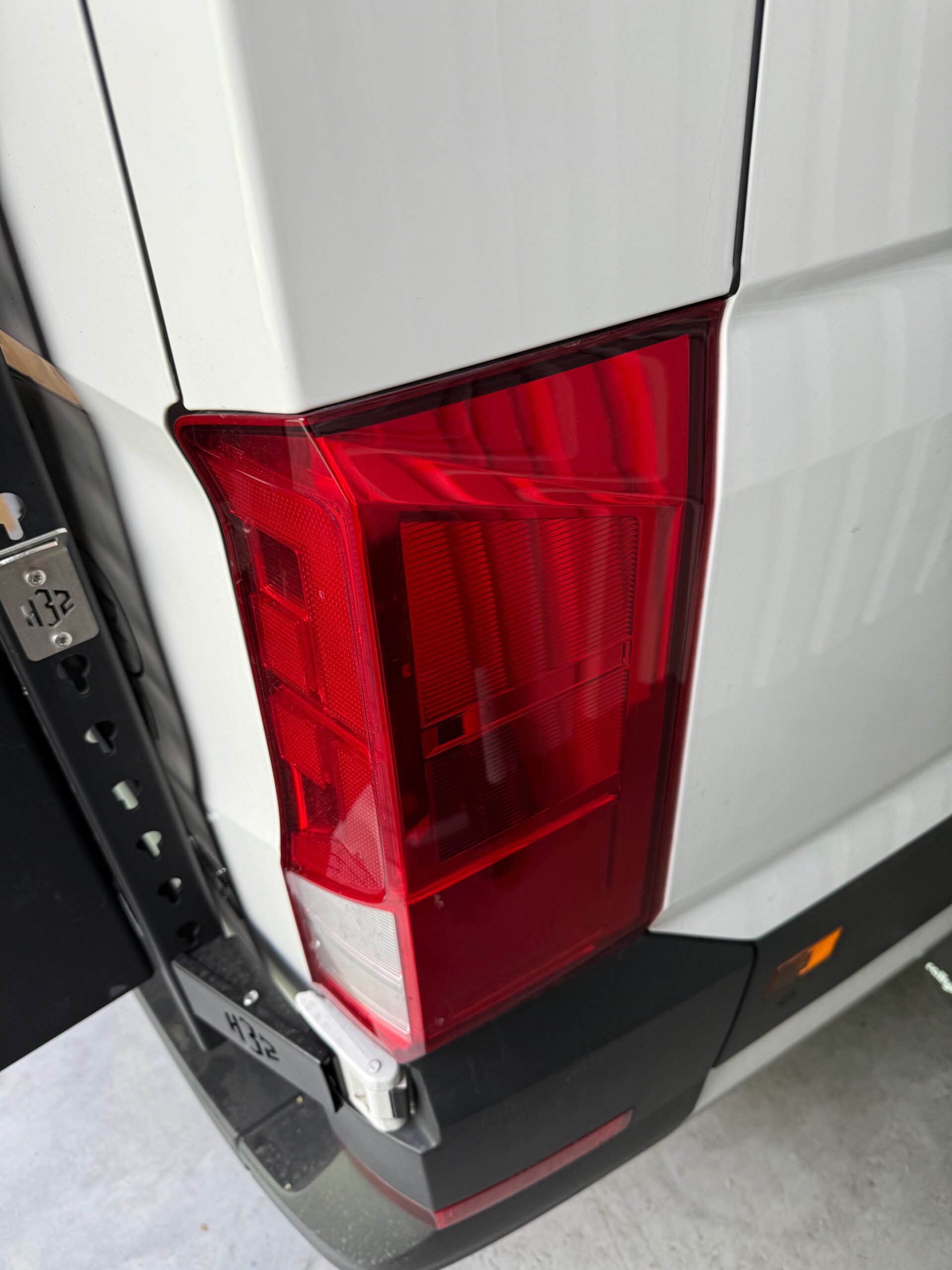

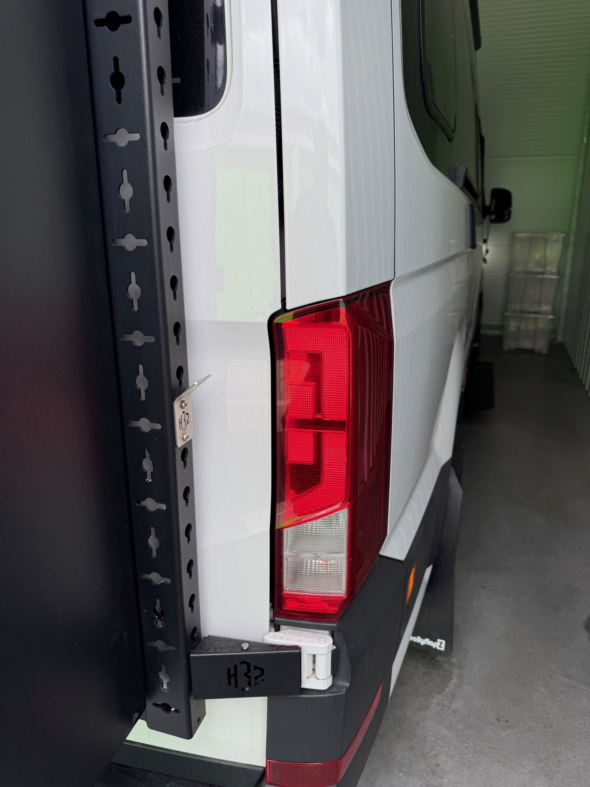

Bis die Firma Litec vor etwa zwei Monaten LED-Rückleuchten für den VW Crafter bzw. MAN TGE auf den Markt gebracht hat. Schwarz, genau so wie ich sie mir immer vorgestellt habe – und das Beste daran: Sie haben eine E-Zulassung und dürfen damit ganz legal und ohne Eintragung verbaut werden.

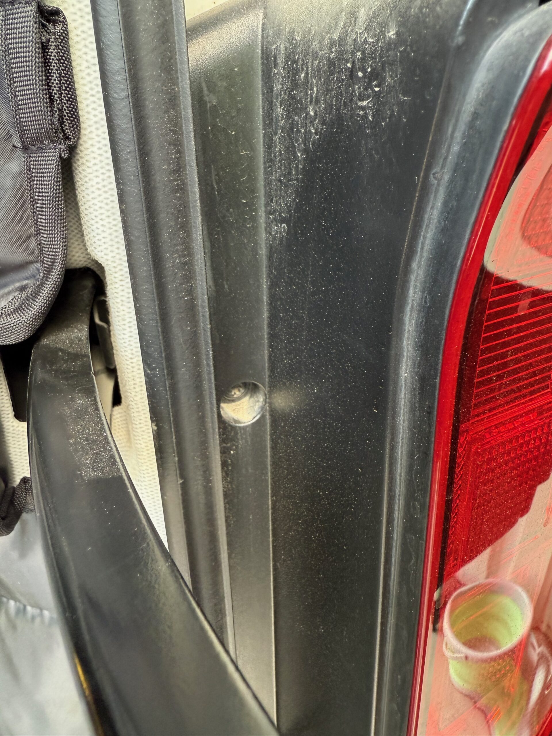

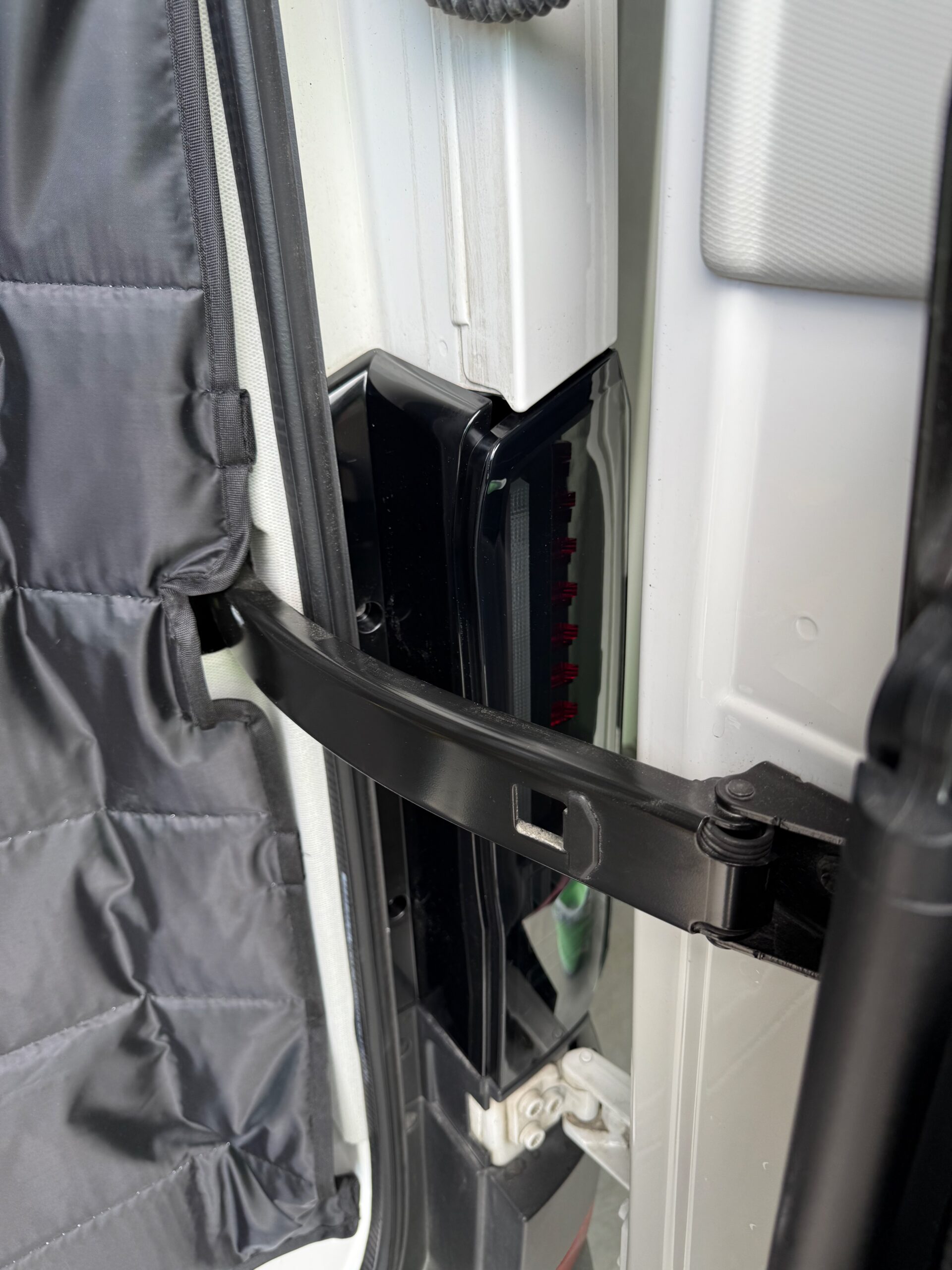

Im ersten Schritt müsst ihr die zwei Befestigungsschrauben der originalen Rückleuchte lösen. Dafür einfach die Hecktüren des Fahrzeugs öffnen.
Bei der rechten Rückleuchte sitzen die beiden Schrauben links am Gehäuse, bei der linken Rückleuchte entsprechend spiegelverkehrt auf der rechten Seite.
Zum Lösen der Schrauben benötigt ihr einen Torx T25.

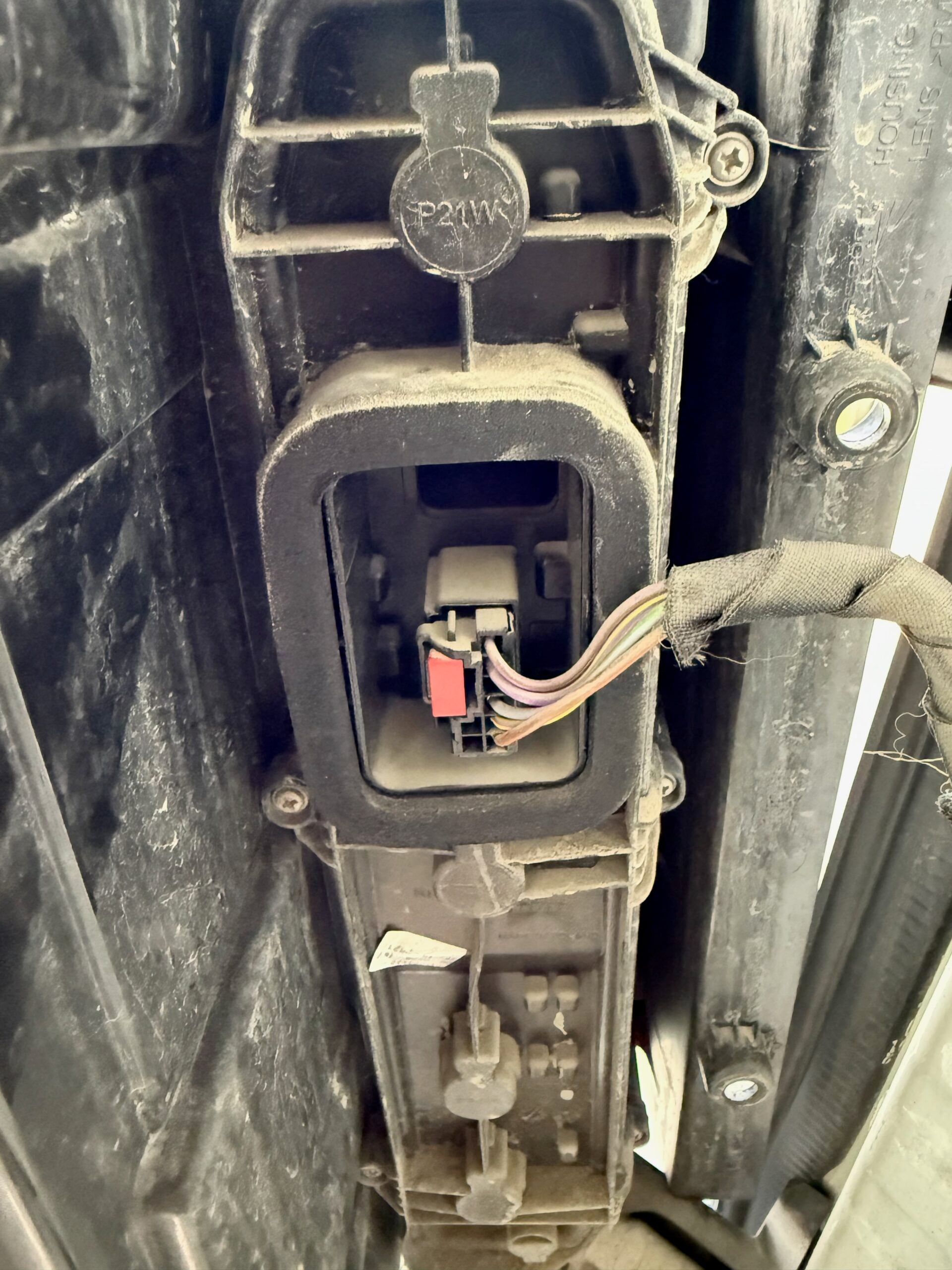

Sind die beiden Schrauben gelöst, ist die Rückleuchte ausbaufertig. Sie wird nur noch durch zwei Steckverbindungen gehalten.
Um sie zu lösen, zieht ihr die Rückleuchte einfach oben und unten gleichzeitig vorsichtig nach hinten.

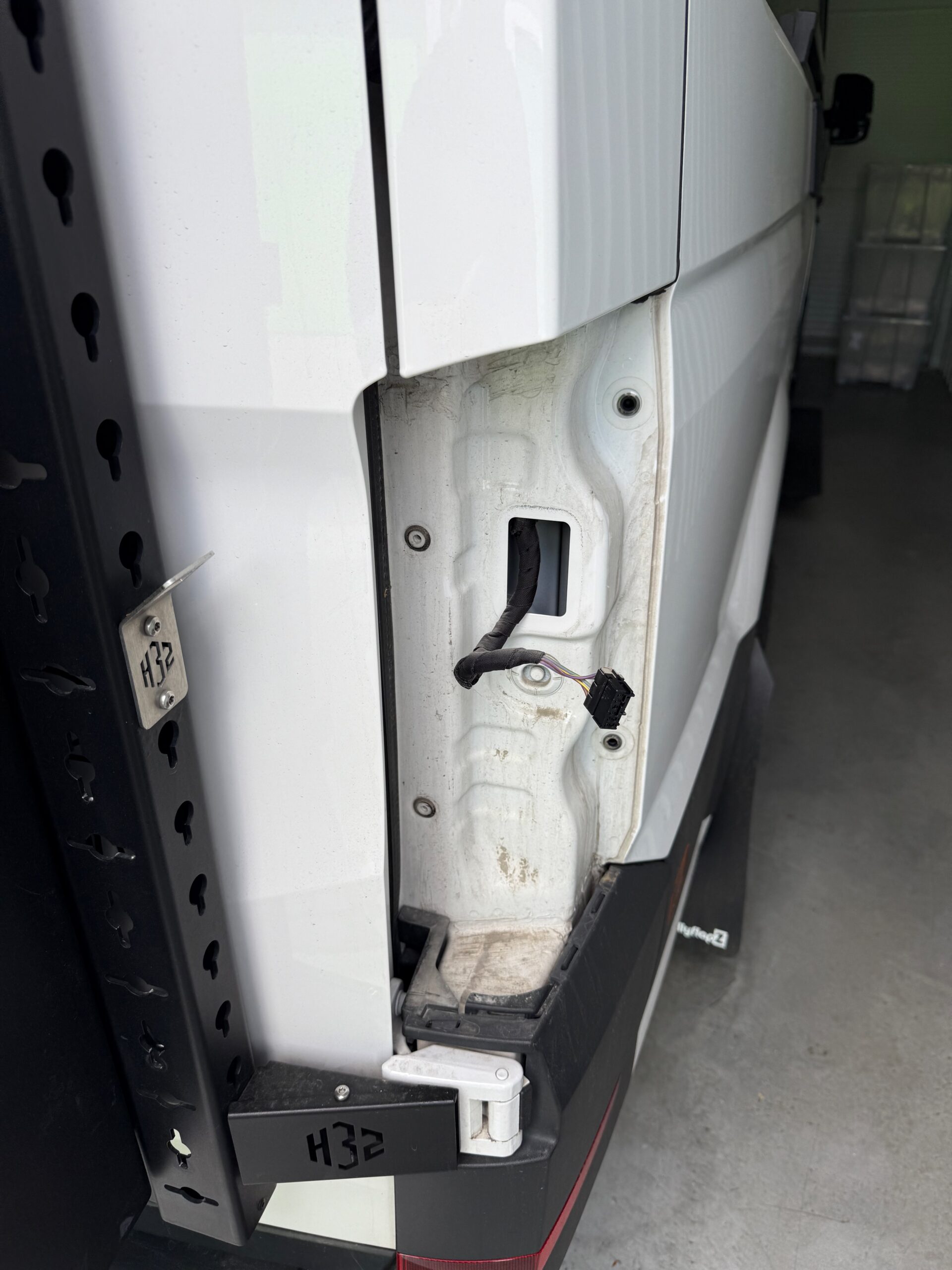

Nun muss noch die Steckverbindung gelöst werden. Danach lässt sich die Rückleuchte ganz einfach abnehmen.
Ihr könnt dann so wie ich die Gelegenheit nutzen, um hinter der Rückleuchte ein bisschen sauber zu machen 🧽😅

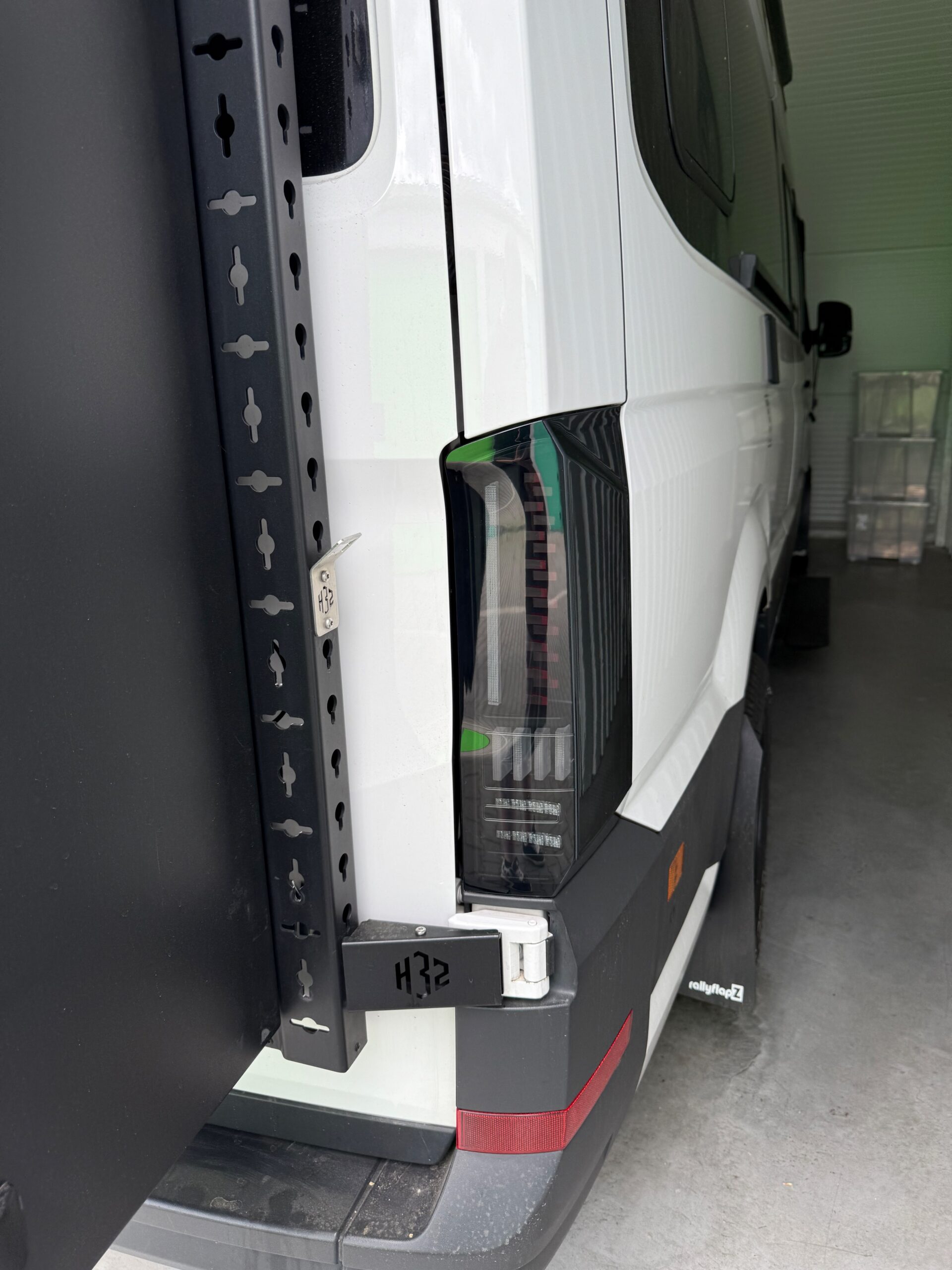

Der Einbau der neuen Rückleuchten erfolgt einfach in umgekehrter Reihenfolge ☑️
Es sind keine Anpassung an euerem Cali nötig, es wird kein Fehler angezeigt, dass zum Beispiel eine Birne defekt ist.
