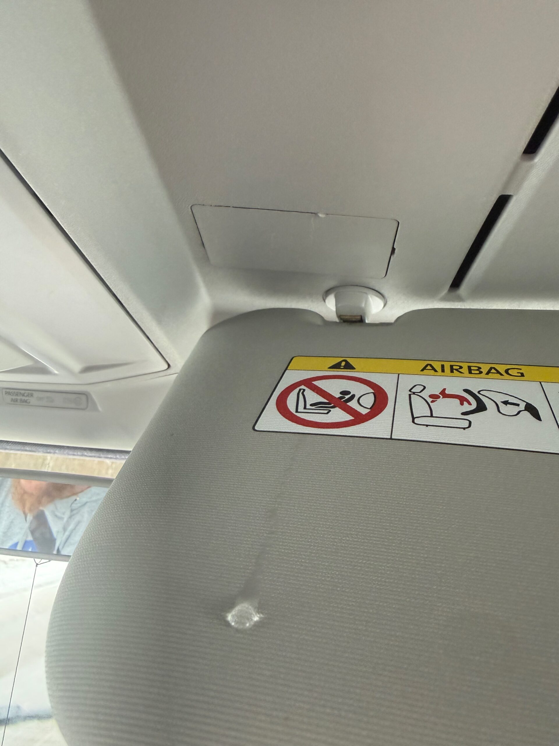

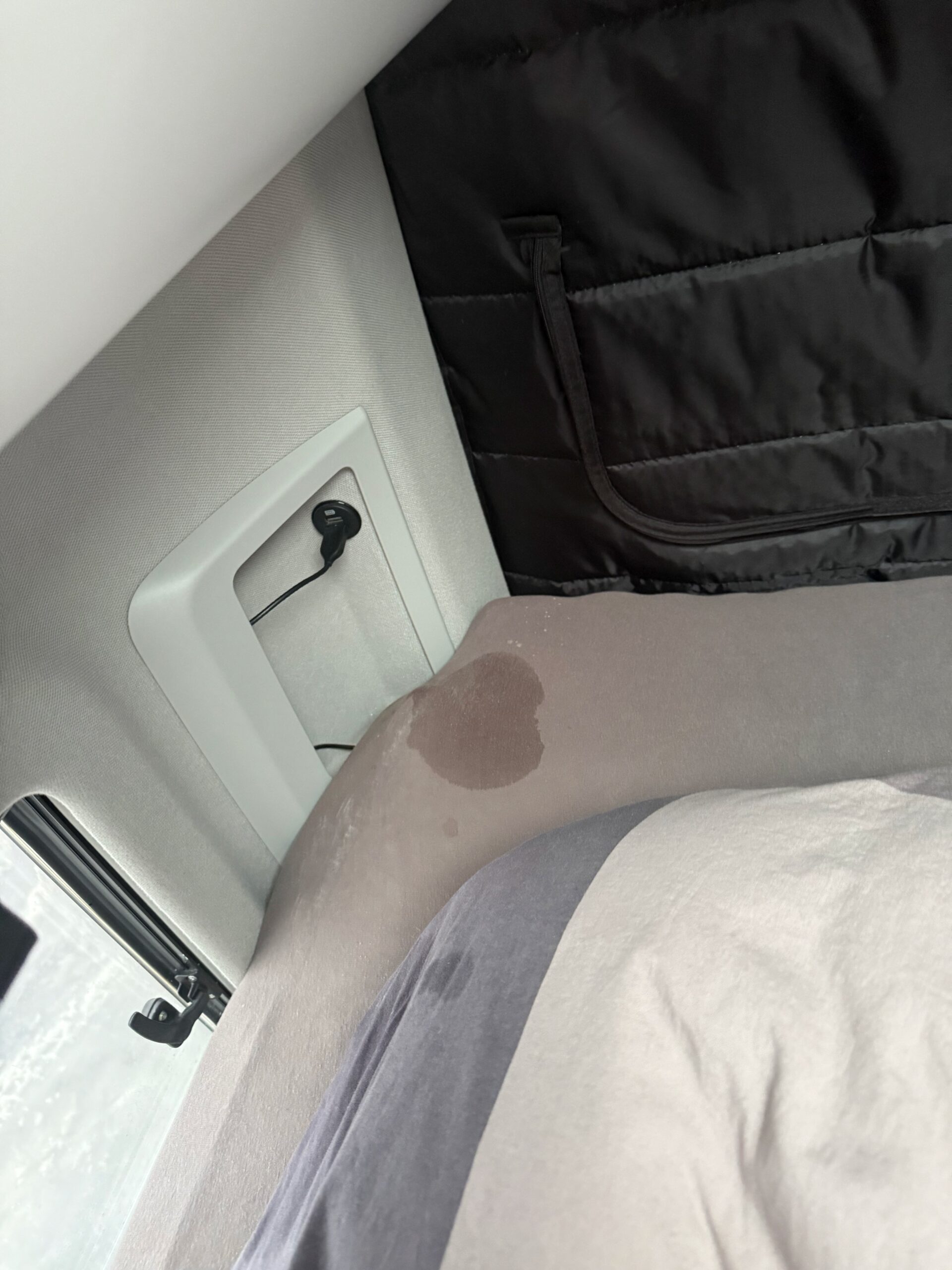

Era sempre la solita immagine familiare: l’acqua che usciva dalle maniglie sul montante e finiva nei portabicchieri. La protesta era spesso: “Ho appena avuto una nuova cucitura del tetto”. È esattamente quello che ci è successo nell’inverno 2024/2025, dopo un viaggio in Svezia, quando ci trovavamo nei pressi di Malmö e improvvisamente l’acqua ha iniziato a fuoriuscire dalla maniglia e a finire nel portabicchieri. Tuttavia, ci siamo subito resi conto che non poteva trattarsi di acqua piovana, dato che in quel momento non c’erano state né pioggia né neve per quindici giorni. Un’occhiata dietro i pannelli ha confermato che si trattava di condensa.
Abbiamo avuto esattamente lo stesso fenomeno durante la nostra ultima vacanza, tre settimane fa. Non appena ci siamo avviati lentamente verso climi più caldi dopo tre settimane di temperature estreme sotto lo zero, è letteralmente uscito dalla maniglia e dall’aletta parasole.

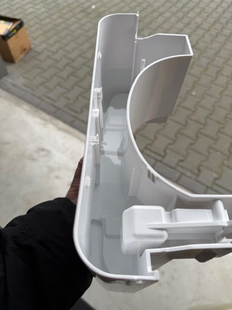

Ecco come si presentava il contenitore di raccolta del deumidificatore dopo una sola notte 😳
