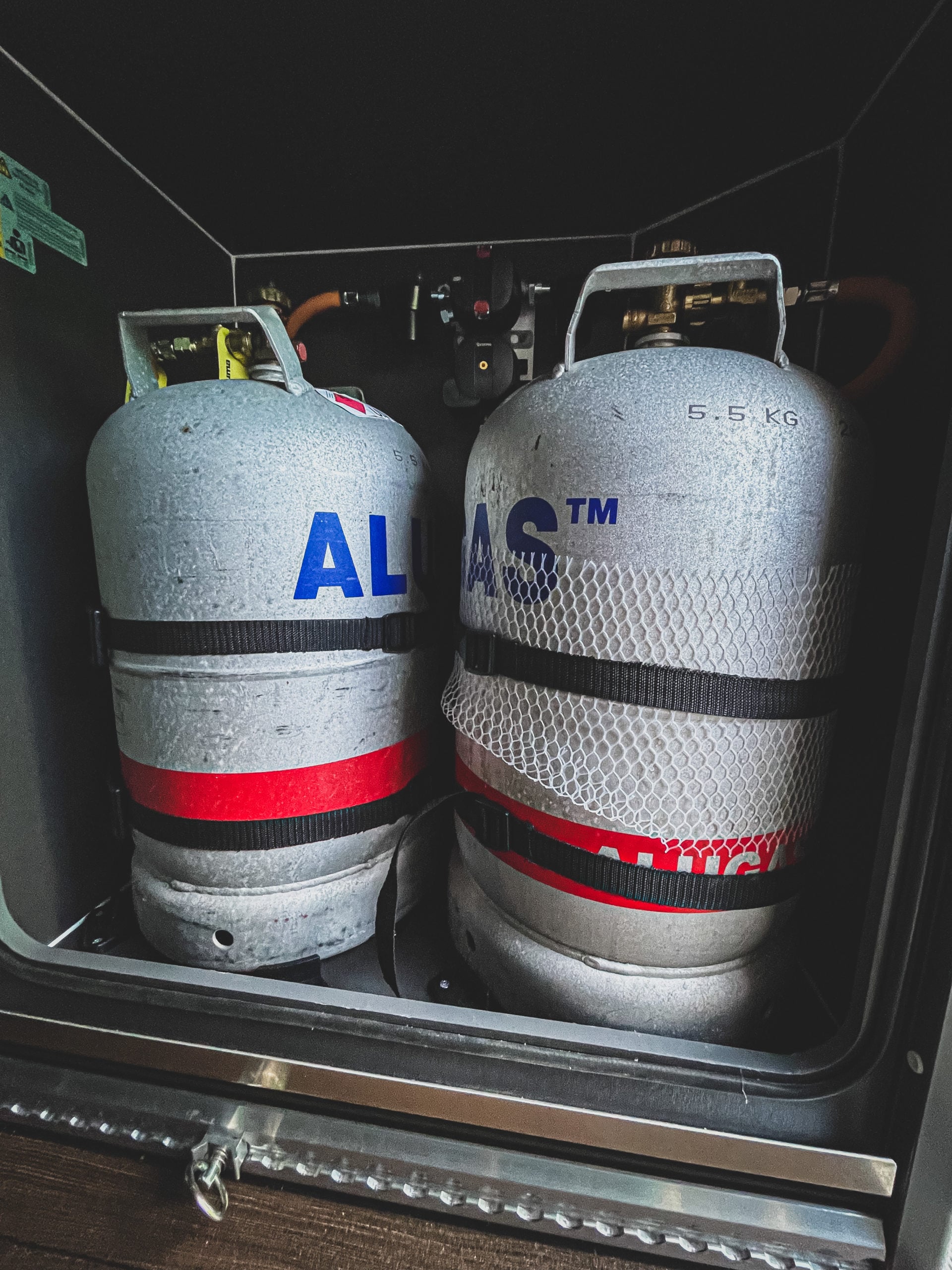

Hier holen wir etwas aus und bringen eine Geschichte aus unserem letzten Urlaub ein. Wir waren im Januar in Jokkmokk, Lappland Schweden. Bei Temperaturen von -30 Grad verbraucht, egal welcher Heizungstyp, eine Menge Treibstoff. Bei diesen Temperaturen hatten wir extra am Freitag morgen, die BEIDEN, wir betonen BEIDE, Gasflaschen gefüllt und hatten somit 22 Kilo Gas an Board. Wir dachten, das wird wohl reichen, denn wir hatten uns auf dem Weg Richtung Süden schon einen Händler rausgesucht, der deutsche Flaschen befüllt, dort wären wir am Dienstag angekommen. Somit musste der Gasvorrat vier Tage halten. Bei diesen Temperaturen läuft die Heizung natürlich am Anschlag, wir hatten hier eine Innenraumtemperatur von 18 Grad eingestellt. Wir sind uns nicht einmal sicher, ob viel mehr überhaupt möglich gewesen wäre, da die Heizung so schon unter Vollast lief. Am Samstag vormittag haben wir die Gasflaschen kontrolliert und staunten nicht schlecht, eine der beiden Flaschen war leer 😳. Innerhalb eines Tages haben wir 11 Kilo Gas verbraucht, das geht doch gar nicht, war der erste Gedanke. Hier haben wir mal zwei Grafiken von der Truma Homepage kopiert und dort wird es deutlich, es kann sehr wohl sein.
Da die Heizung unter Volllast lief und wir von einem Verbrauch von 500g pro Stunde ausgehen, kommt man also mit einer 11 Kilo Flasche 22 Stunden. Natürlich habe wir nicht nur geheizt, sondern auch gekocht.
Nach dem ersten Schock hieß es also Gas sparen, den Händler am Dienstag konnten wir abschreiben. Mit etwas Glück haben wir es noch über den Sonntag geschafft und am Montag morgen waren tatsächlich beide Flaschen komplett leer. Wir haben uns auf den Weg zum nächsten Händler gemacht, der die Flaschen befüllen konnte, ein Umweg von über 100 Kilometern. Dabei hatten wir noch Glück im Unglück, die Flasche hätte auch schon am Sonntag mittag leer sein können. Was wir dann gemacht hätten? Der letzte Ausweg wäre gewesen den Wagen laufen zu lassen.

  • Weniger Gewicht (auf die Heizung an sich bezogen), insbesondere mit Alugas Flaschen –>
