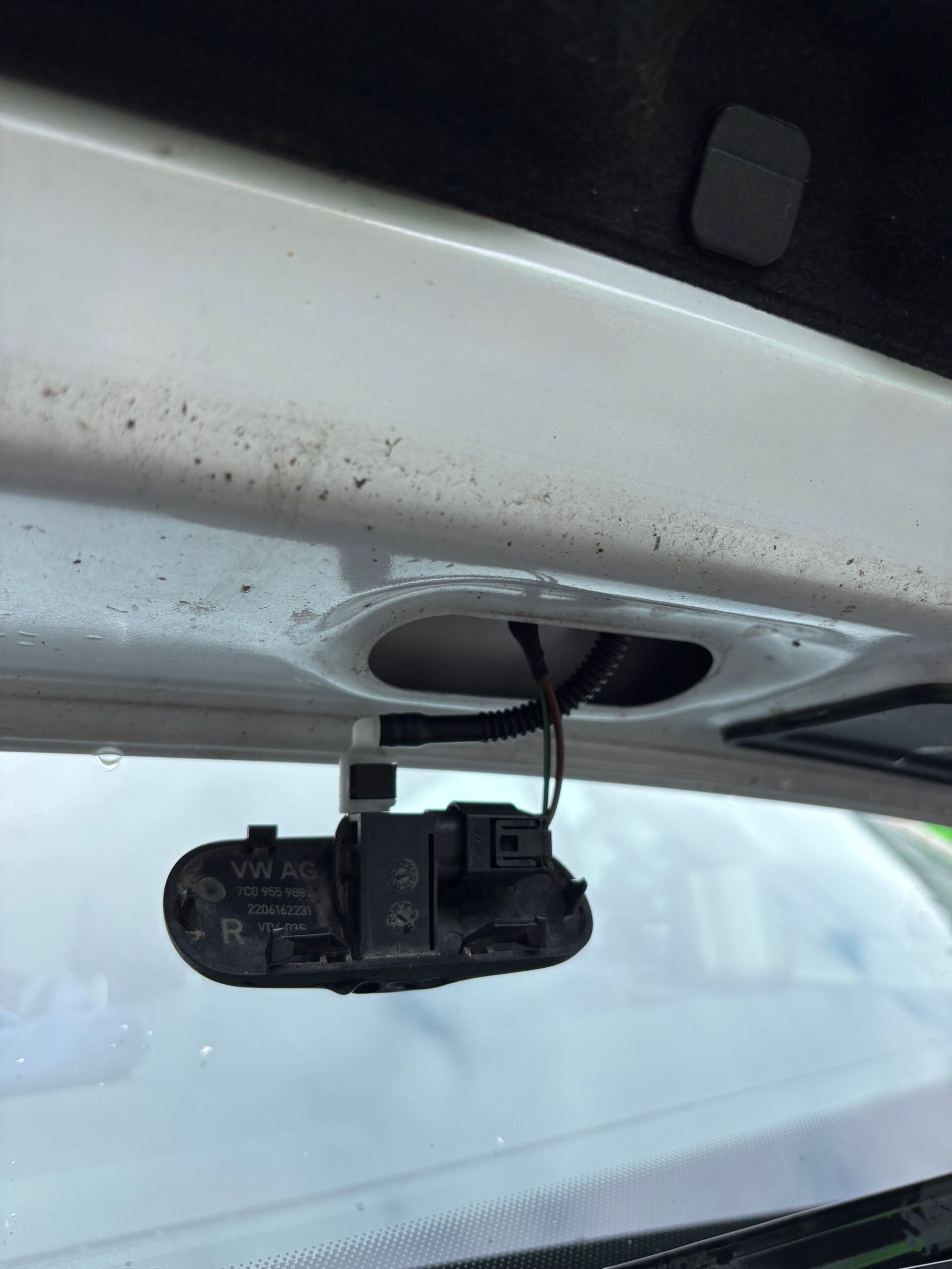

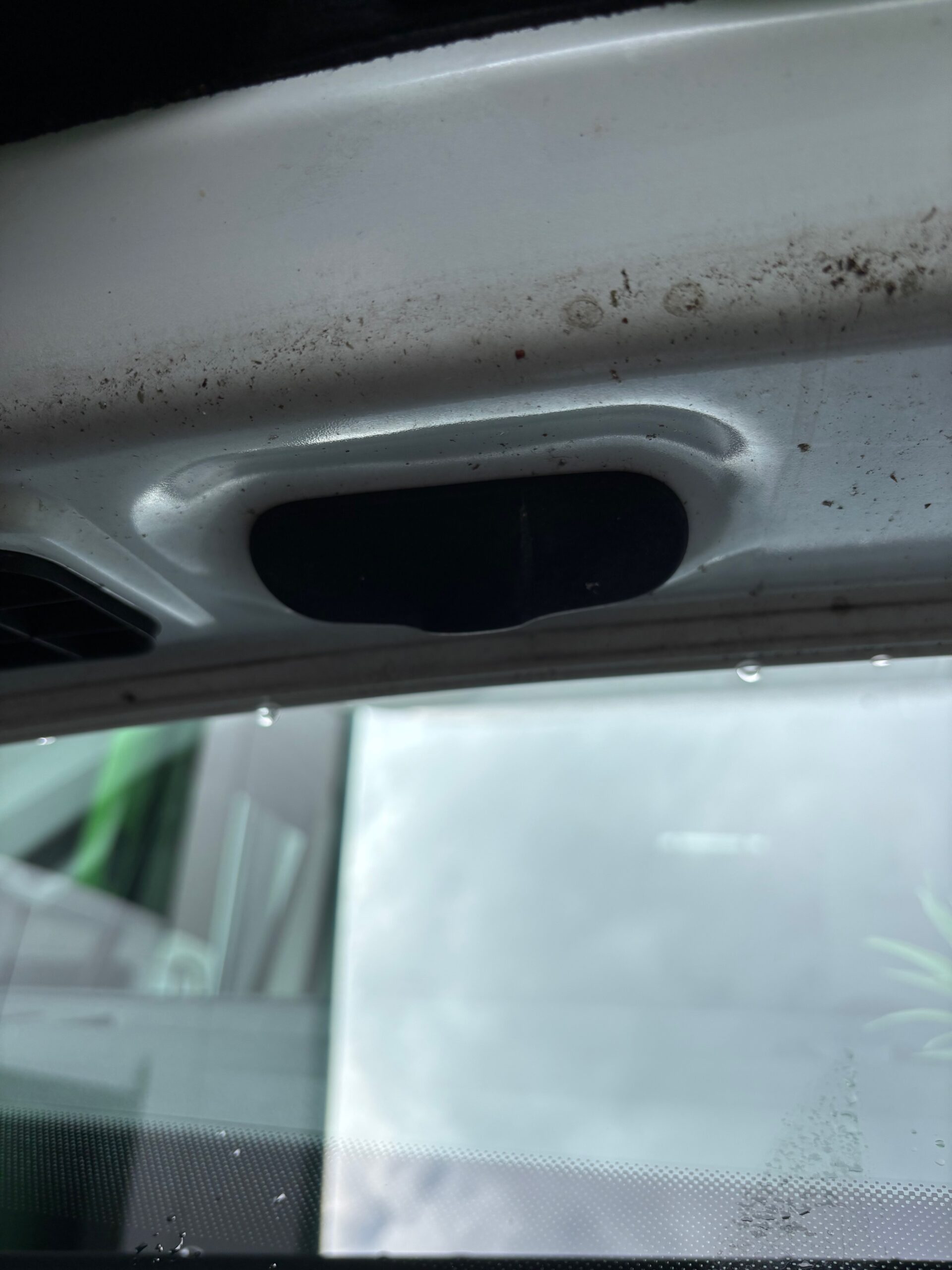

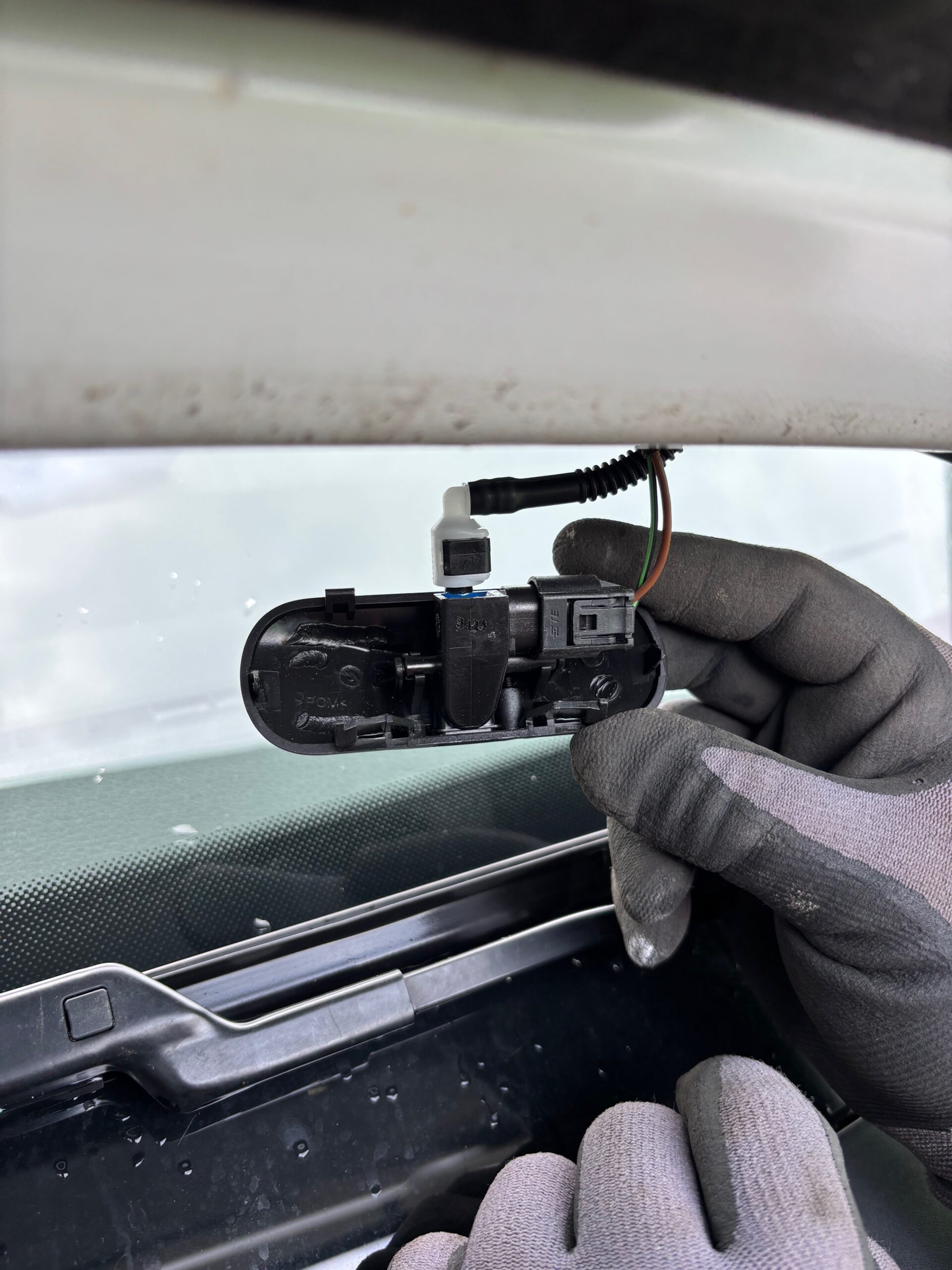

Um die Düsen zu tauschen, müsst ihr die Motorhaube öffnen. Sie sind am Rand der Motorhaube (von unten) montiert. Um die alten Düsen zu entfernen, benötigt ihr wie angekündigt keinerlei Werkzeug. Die Düsen sind nur eingeklickt. Greift mit der Hand hinten an die Düse und zieht sie leicht nach vorne.
Sobald die Düse ausgeklickt ist, seht ihr den Anschluss für das Wasser und je nach Ausstattung einen Stromanschluss für die Düsenheizung. Die Fächerdüse, zumindest die, die wir in diesem Post verlinken, ist mit einer Heizung ausgestattet und kann sowohl in Calis mit als auch ohne Heizung genutzt werden.
Die beiden Verbindungen müssen rechts und links von den Düsen gelöst werden. Im Anschluss erfolgt der Einbau der neuen Düsen in umgekehrter Reihenfolge.

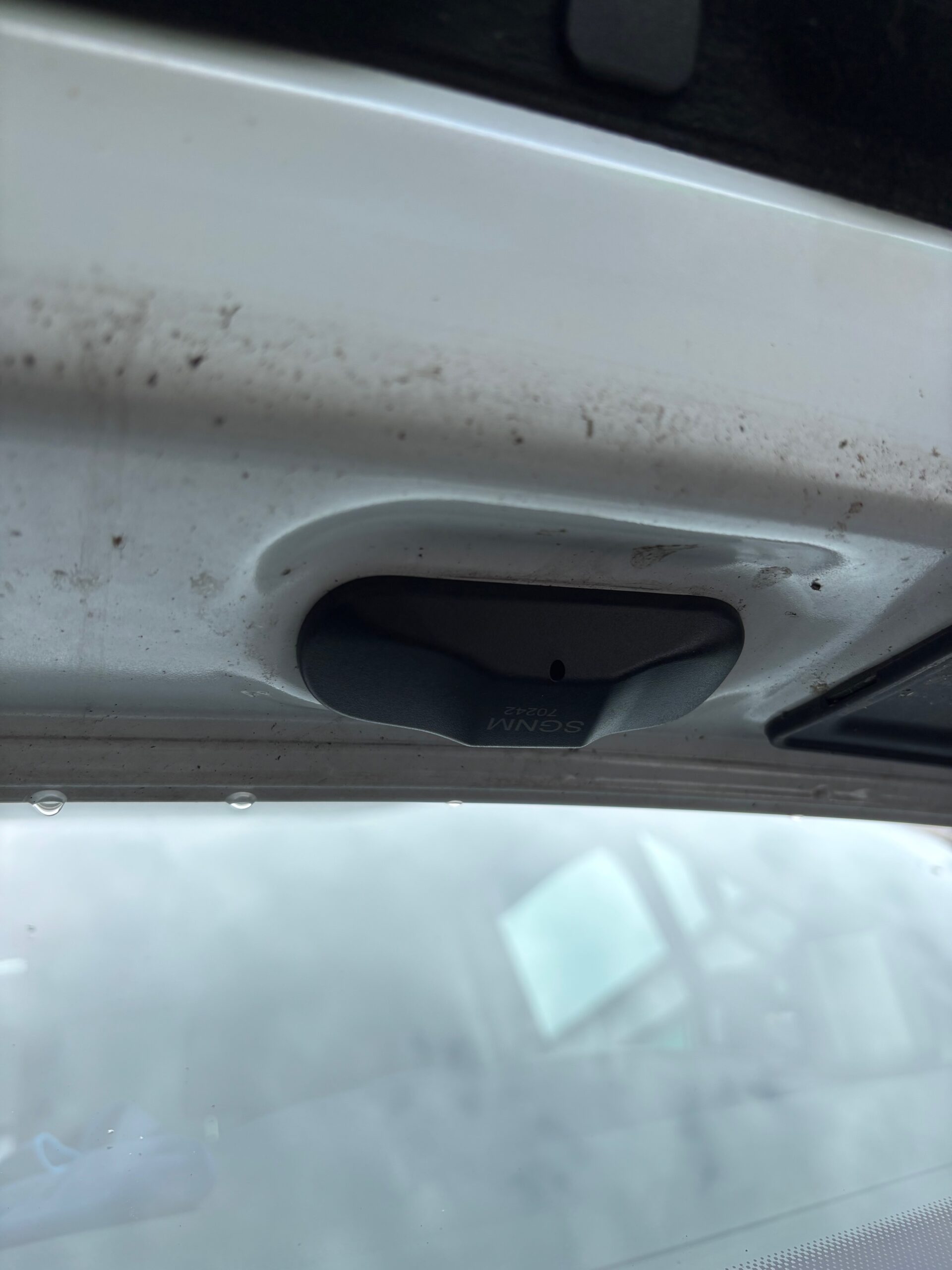

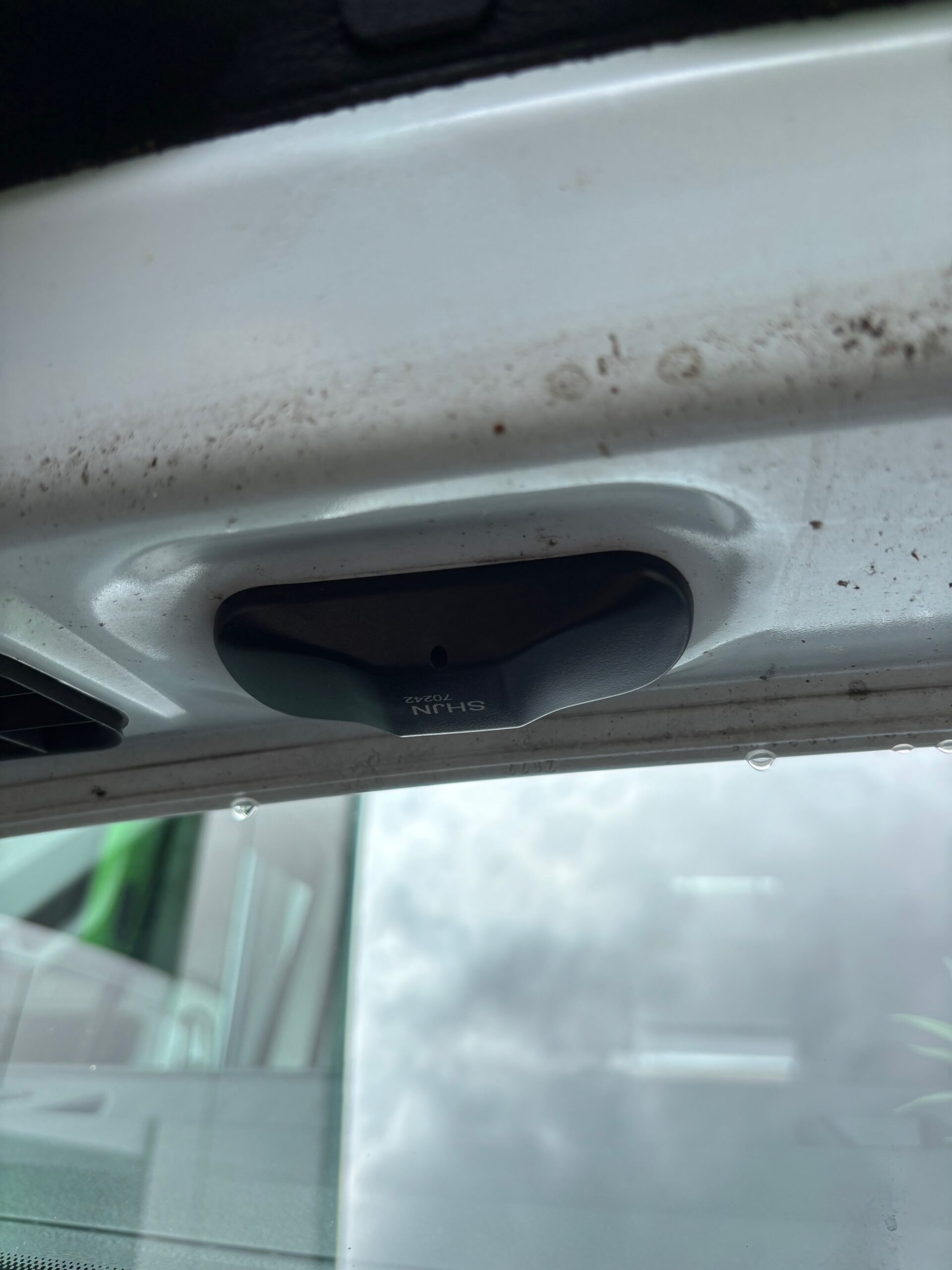

Vorher / Nachher
