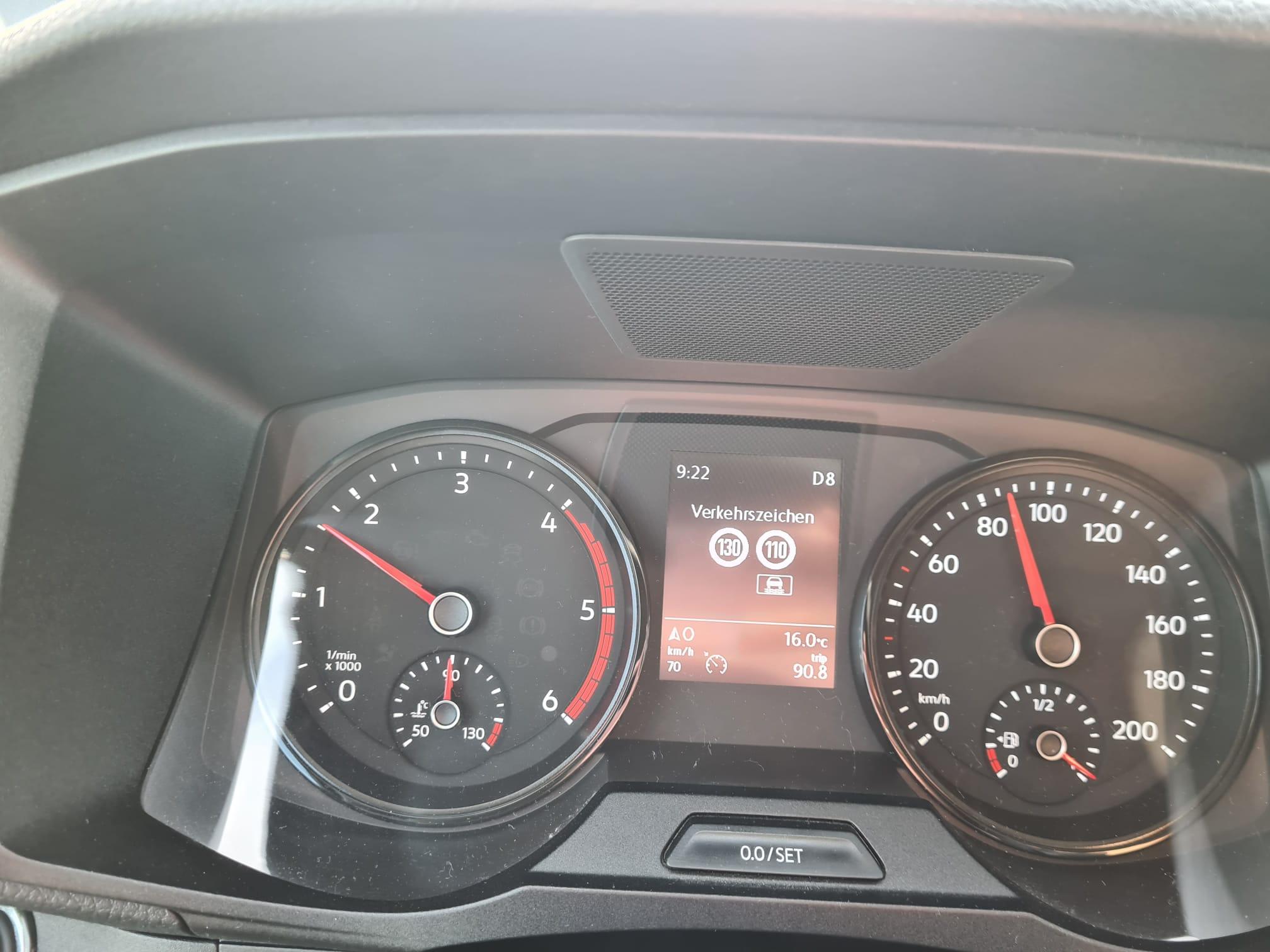

Codierung Verkehrszeichenerkennung
Die Codierungen sind pro Steuergerät und in der korrekten Reihenfolge aufgelistet.
- Steuergerät A5 – Codierung – Byte 16 – Bit 4 aktivieren (“Verkehrszeichenerkennung (VZE) aktiv”)
- Steuergerät 17 – Codierung – Byte 05 – Bit 2 aktivieren (“Verkehrszeichenerkennung verbaut/aktiv”)
- Steuergerät 5F – Anpassung –
- Kanal “Fahrzeug Funktionsliste BAP-trafficsignrecognition0x21” – Wert auf “aktiviert” setzen
- Kanal “Fahrzeug Menü Bedienung-menudisplayroadsignidentification” – Wert auf “aktiviert” setzen
- Kanal “Fahrzeug Menü Bedienung-menudisplayroadsignidentificationoverthresholdhigh” – Wert auf “aktiviert” setzen
- Nur wenn ACC verbaut ist: Steuergerät 13 – Codierung – Byte 01 – Bit 0 aktivieren

Hi Maddin, ich habe mich heute mal ans VCDS gesetzt und wollte die VZE programmieren. Der Spurhalteassi ist ab Werk freigeschaltet. Ich bin gekommen bis Steuergerät 5F. Dort ist „Anpassen“ ausgegraut und ich kann es nicht auswählen. Kennst du das Problem? Eine Idee?
Viele Grüße
Holger
Hallo Holger,
ich gehe mal davon aus, dass du die nötige Lizenz für VCDS hast.
Dann kannst du bitte mal folgendes machen:
1. Motorhaube vor der Codierung öffnen
2. Zugangsberechtigung 20103 eingeben.
Hallo Martin,
vielen Dank. Leider hat es nicht funktioniert. Anpassen ist nach wie vor ausgegraut. Ich habe zwar eine VCDS Lizenz aber scheinbar kann ich doch nicht alles machen 🙄 Da muss ich wohl mal jemanden fragen, der sich mit so etwas auskennt 🙂
LG Holger

Hallo Martin,
Kommando zurück. Hat mit Car Scanner geklappt. War ganz problemlos.
Vielen Dank für deine Unterstützung.
LG Holger

eigentlich gibt es da nicht viel zu wissen. Du kannst die Funktion in Car Scanner mit Hilfe eines Shortcuts einfach aktivieren.
Wo hakt es denn bei dir?
Hallo Gerhard,
Ich meine, Martin hatte die Beschreibung hierzu mal auf seiner Seite gepostet. Vielleicht hat er sie aber runter genommen. Es ist eigentlich selbsterklärend in Car Scanner.
Verbinden, mit dem Dongel und dem Auto -> Codierung und Service ->Hilfe -> Ganz unten kannst du dann die VZE auswählen (je nach Kamera Typ)
Du kannst nichts kaputt machen. Alles geht wieder rückgängig zu machen. Du solltest auf jeden Fall am Anfang ein Backup erstellen. Bietet die App automatisch an.

Danke Maddin,
hat wohl funktioniert. Im Assist Menü ist es auf jeden Fall hinterlegt. Sobalt ich wieder auf Tour gehe kann ich dann genaueres sagen
Gruß Gerhard
