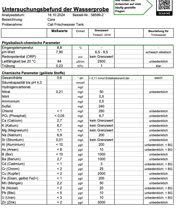

Diese „Brühe“ haben wir also durch das Carawater System geschickt. Hinten raus kam, zumindest auf den ersten Blick und wie im Video zu sehen, „sauberes“ Wasser. Auch dieses Wasser haben wir im Labor prüfen lassen und das Ergebnis seht ihr hier:
Die Werbung von Carawater hat also in diesem Fall Recht behalten. Das Wasser welches aus der Anlage kommt ist absolut bedenkenlos trinkbar, auch wenn wir das ohnehin nicht tun. Wir erhalten also aus Grauwasser wieder Frischwasser.

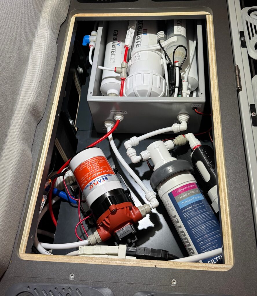

Lasst uns direkt mit Realtalk starten. Der Einbau des Systems in den Grand California war eine 🐷 Arbeit. Die Leitungen müssen vom Frischwasser- und Abwassertank jeweils zum Carawater System verlegt werden.
Insgesamt werden zwei Leitungen vom Autarx zum Abwassertank benötigt und eine Leitung in den Frischwassertank.
Eine Leitung saugt das Grauwasser durch die Filter in die Anlage an, dort wird es aufbereitet. Das frische Wasser fließt über eine weitere Leitung direkt in den Frischwassertank des Grand California.
Da in einem Durchgang immer nur rund fünfzig Prozent des angesaugten Wassers gefiltert werden können, muss das übrige Abwasser wieder zurück in den Grauwassertank. Dafür wird die zweite Leitung benötigt.
Wir haben uns dazu entschieden, das Carawater System direkt über dem Frischwassertank zu installieren. Als Unterbau haben wir dafür eine Tafel Tuning Stauraumerweiterung genutzt.
